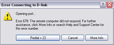

sve sam pokusao..
cim iskljucim dhcp ne mogu vise pristupiti web browser setup, moram resetirati modem. i kako god namjestim sve, uvijek dobijem poruku iz screenshota kada idem se konektirati.

Autor Psycho Pregled postova
sve sam pokusao..
kada isključiš dhcp onda bi morao namjestiti statički ip..
hmm..a kada dhcp radi i uz sve postavke koje sam ti dao za t-com kažeš da opet neće ????
To su u biti sve postavke vezane uz adsl za t-com...
A jesi uspio ući u siemensa onako kako sam ti rekao i vidjeti postavke na njemu?
ou75id32 je offline   Reply With Quote

Pazi ja napravim kao sto je tu opisano,čak sam probao kopirati postavke iz Elcon modema ali jednostavno ne radi.
Na kraju krajeva mislim da cu modem zasvikati u smece jer me pomalo vec nervira,a bas da nisam sposoban ne bi se moglo reci s obzirom da radim kao sys admin u firmi sa preko 250 ljudi i imam pod sobom 6 servera
Elcon ima brdo opcija uključenih ( imam ga i ja .... i zadovoljan sam njime ) i opet su sve opcije nabitnije iste na svim routerima ( one za t-com pa i iskon jer je to isto ).
Na kraju krajeva mislim da cu modem zasvikati u smece jer me pomalo vec nervira...
ne moraš ga bacati možda je sve ok. Ako ulovim vremena ću ti se javiti na PM pa bi se mogao malo pozabiti njime... U slučaju da ni tada ne proradi
možeš ga brusilicom usitniti i poslati u pismu D-Linku....
