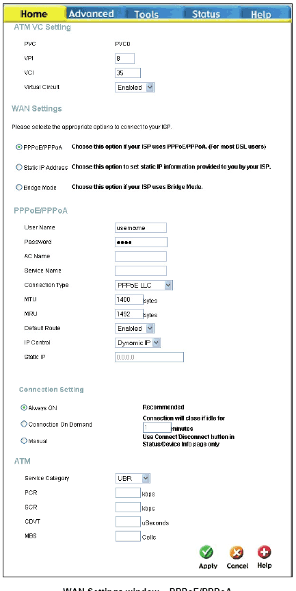

D-Link ADSL modem
Kupio sam D-linkov 380T adsl modem i sada kako sam do sada imao C-010-I Siemensov modem, sve se totalno razlikuje. Jer siemensov modem ima u sebi namjestene sve opcije koje ja neam pojma. I sada mi trebaju podatci za namjestiti taj modem. Jer jednostavno nije plug and play.
U manualu lijepo sve pise sto znaci sta, ali t-scum postavke ne znam tocne VCI-VPI(prvi put vidim tbh) niti ostale. A izgleda to mi je potrebno da se spojim, s tim da ne pise da li moram raditi novu konekciju ili cu biti stalno spojen na ADSL(sto je kod nas nemoguce s obzirom na 24h dc).
Bio bi puno zahvalan ako je netko ima iskustva s tim modemom pa da mi pomogne.
Treba mi guide kako da se spojim na prokleti net. Stvarno nisam ocekivao ovoliko problema i nepotrebnih komplikacija.
Spajam se preko PPPoE i koristim WinXP ofc.

kako vidim, nema previse ljudi koji znaju s ovim modemom. mogu li informacije o t-com postavkama.
VPI(Virtual Path Identifier):
VCI(Virtual Channel Identifier):
Da li da ukljucujem DHCP na modemu ili ne?
Connection type: PPPoE LLC(pretpostavljam)
Modulation type: ???
i ostatak na screenshotu. nisam siguran sta treba mjenjati.
i da li radim konekciju kao sto sam radio za t-comov siemens ili drugacije..
Postavke su 0 VPI/33 VCI (to su postavke za T-com.)
Radi se o standardnim postavkama koje su bitne za spajanje nema veze s t-comom kao s nečim njihovim...
isto kao i na siemensu znači imao si adresu koju si sam upisivao ...dakle ne
DHCP je potreban ako ideš sa PPPoA...
da upravo taj...
UBR neka ostane

pa, kod siemensa nisam nista upisivao kada sam se spajao. prikljucio sam ga, napravio konekciju i spojio se. a sada moram namjestavati dodatne setupove. siemensov sam dobio od t-coma, i nema web browser setup
koji Modulation type ide za t-com? imam za izabrati od ADSL2+(multi-mode) do ADSL(Multi-mode) i jos barem 6-7 opcija.(attachment)
i na siemensu nisam imao adresu koju sam sam upisivao, kao sto rekoh, napravio konekciju za automatsko obtainanje IP-a i to je to.
Modulation type za T-com je g.DMT (poznat kao G992.1) Probaj prvo sa ADSL2 pa ako ne ide mijenjaj postavke na ADSL. Malo eksperimentiraj...

napravio sam preko DHCP-a. resetirao sam prvo modem na factory settings, isao sam po guide-u i upisivao podatke koje mi je dao outsider. Kad sam sve podesio, nisam znao kako se spojiti, ali sam pokusao stranicu. i radilo je
znaci, debilni modem se automatski spaja svaki put ili ako zelim manualno, moram ga diskonektirati ili konektirati preko web interface-a.na siemensu bi radio novu konekciju za PPPoE i tako se spajao. Dok sa d-linkom upravljam ocito sve preko user interfacea(browserom) malo debilno, ali dok radi radi.
