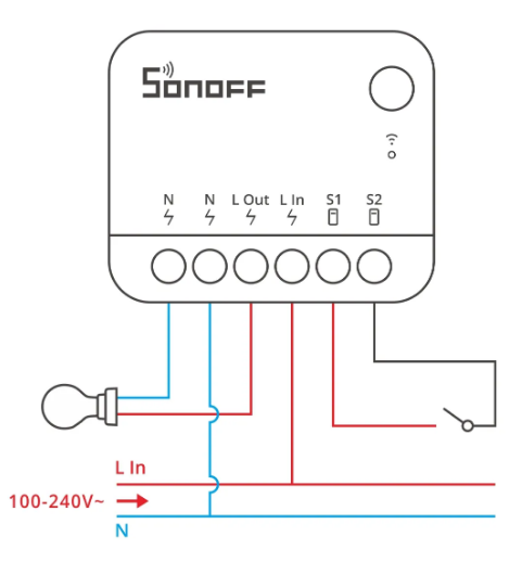

EDIT: Može li se ZBMINI složiti tako da preko SW1 ide direktno spojeno svjetlo, a preko SW2 neko sasvim drugo koje nije dovedeno u kutiju? Da sad ne kupujem i to bezveze.
https://sonoff.tech/products/sonoff-...witch-zbminil2

Imam nekoliko ovakvih u zidu, sa 1, 2 i 3 tipke:
https://www.aliexpress.com/i/32950175670.html
Nije microswitch nego baš tipka sa otporom (opruga) i dužim hodom. Ništa bolje nisam pronašao, a nisu nikad pravile problem. Imam i wireless verziju.
Ove zidne, ako tipka kontrolira relej odaziv je instant. Ako je decoupled, postoji mali delay.

Pa na istu shemu su i ovi prekidači koje sad imam (Sonoff, GoSund, MOES,...), poklopac tipke ima oprugu, ali na kraju udari u microswitch.
Ta Aqara mi ne stanu u kutiju pa neću ni kupovati.
Ne znam uopće što uzeti da ima jednaki dizajn prekidača, kontrolera scena i utičnica. Shelly ima kontroler scena kao modul, možda bolje to pa ubaciti sve u razvodne kutije i uzeti klasičnu galanteriju.

Ne znam baš da Sonoff ima takav, ne mislim na ono smeće Aqara H1, nego na ovo:
https://www.youtube.com/watch?v=_KcMw2Z9x6g
https://www.youtube.com/watch?v=XRFE_rml5dE
Ali da, nažalost ne stanu u klasičnu okruglu kutiju, ja sam bome štemao da ih uguram.
Koristio sam jedno vrijeme tu kombinaciju klasični šalter + shelly relay i to mi je bilo ok, ali kod mene nema provlačenja novih žica i nema razvodnih kutija pa sam jako ograničen. Sve sam zamijenio ovim Aqara.
eWeLink je app za Sonoff uređaje. Ne znam kakva je jer moji svi imaju Tasmota FW.
Ovaj R5 što si linkao je izgleda bluetooth device, iako to fucking ne piše nigdje na tom linku.
EDIT: da ne bude zabune, to je BLE, znači on pošalje neki adv ovisno o actionu i onda receiver mora to interpretirati, to ti je rabbit hole, bolje nađi neki wifi ili zigbee

Ne, ne, trebam normalno ulaz za L i N, a izlaz L i N će kontrolirati dry switch koji ne smije biti interno spojen ni sa L ni sa N kako to obično bude.
Ovo bi moglo biti to, ali sam ih za svaki slučaj kontaktirao da potvrdim je li dry switch ili ne:
https://www.aliexpress.com/item/1005002164359835.html
EDIT: Ovaj Sonoff je ista stvar, ali me buni što su zacrvenili jednu liniju prema switchu.
https://sonoff.tech/products/sonoff-...-switch-minir4
Ako ga tko ima u rezervi da isproba navedeno iako bih rekao da je unutra spojeno na fazu što mi nikako ne odgovara, a piše i dole:
It is prohibited to connect S1 and S2 terminals to the neutral or ground wire, in order to avoid
damaging the equipment and causing danger.
Kao alternativu bih mogao i ovo nabudžiti, tu je gotovo sigurno dry switch:
https://www.aliexpress.com/item/1005010720323879.html
Nemam pojma o tome zato i pitam ovdje, preuzeo ključ u ruke i zatekao takvo stanje
Pitam one koji su izvodili radove i nemaju pojma

Dođi do motora i poslikaj sve.
Sonoff mini ti ima 5V na S1,S2, a preko releja spaja L i N In/Out 230V.
Jel to što tražiš?
Imam starije verzije minija doma u kutijama od prekidača rasvjete i tako rade.
Osim ako nisu nešto izmijenili da radi kao Shelly, ali sumnjam.
Jel to što tražiš?
Vidio sam, ali to je Matter over WiFi što mi ne odgovara.
Naručio sam onaj posljednji Zigbee, nadam se da neće izgoriti kad mu fazu dovedem na COM, ali ne bi trebao jer je ipak to load strana releja.
Thx. Pretpostavljam da na temelju izmjerene struje/snage na shelly/sonoffu automatika zaključi kad je roleta u krajnjem položaju i isključi izlaz prema motoru?
Hm.... vjerojatno će mi i drugi prekidač trebati.
Moraš ga svakako kalibrirati.
