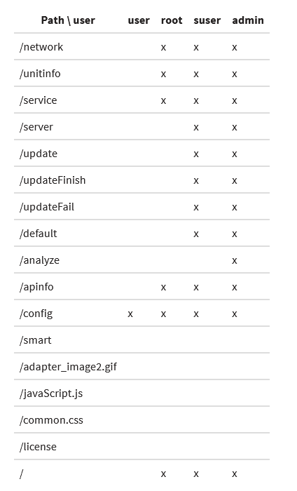

Modul koji dođe s klimom, MAC-577IF2-E. Ima i custom modula koji se isto mogu povezati lokalno, mislim da dođu oko 50-60 eura. S njima se dobije i ekrančić za montažu na zid.
Iskopao sam još neke info oko ovog modula, vjerujem da bi trebalo raditi i na ostalima. Iza IP adrese se doda neki od ovih sufixa...
/analyze
/config
/default
/license
/network
/server
/service
/update
I imate pristup skoro svim postavkama osim klasičnog /network kod prvog setupa, samo pazite što radite. Ako mijenjate /network parametre, uvjerite se da svaki puta upišete SSID i password, inače će se odspojiti s mreže ako to ostane prazno. Nemojte uključivati Echonet, moglo bi poremetiti MELCloud. Možete mu ukinuti pristup netu, promijeniti server, timeoute,...
Podaci za prijavu:
Code:
admin
me1debug@0567
Postoji još /smart koji očito prihvaća ove naredbe s MELClouda i Home Assistanta tako da sva kontrola ide preko običnih HTTP requestova.
/analyze
/config
/default
/license
/network
/server
/service
/update
Podaci za prijavu:
Code:
admin
me1debug@0567
Evo cijela lista, /apinfo je isto koristan, pokaže koje SSID-eve adapter vidi i koliki je signal.
