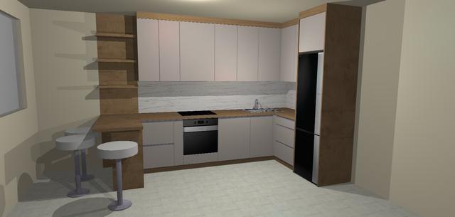

Gospodo, trebam savjet. Naime planiram na proljeće renovirat kuhinju i igram se u Ikeinom planeru sa Metod kuhinjom već par mjeseci. Ništa veliko ni ektravagantno. Otprilike ovak nekaj:
Ispada cca 3000 Eura bez uređaja (samo sudoper i pipa njihova). E sad kad sam pitao par ljudi da se kuhinja da napravit izade nekaj ovakvo kao primjer:
Cijena: cca 6000 Eura (bez uređaja)
E sad ja kao totalni idiot za tak nekaj se pitam naravno dali je takva kuhinja zaista duplo kvalitetnija i dali mi zaista treba? Imam Ikea kuhinju u stanu u Minhenu koju sam preuzeo od starih stanara (kuhinja je cca 10-15 godina stara) i onak - ok je. Radna ploča je kod sudopera počela cvjetati (donji dio ispred sudopera) ali ostalo je ko novo skoro. Gdje je kvaka? Ikea daje 25 godina jamstva na Metod kuhinje i kolko vidim ljudi su većinom zadovoljni s tim kuhinjama. S obzirom da je to kuhinja u kući, ne stanu, mislim ju jednom sklopiti i više ne dirati, samo koristiti idućih 30 godina (il dok ne krepam). Prosvijetlite me. Također ako imate preporuke za dobre majstore u okolici Varaždina > cijenim preporuke.

Premjeriš, izvučeš mjere, odeš u Iverpan da ti daju ponudu, pa budeš vidio kolka bi trebala biti cigra.
Ak nema nekih posebnih kerefeka, složi se jednostavno.
Kolko vidim to je nekih 4-5 metara ukupne dužine svih elemenata da su u liniji?

Cijela kuhinja je 2x4m. Dakle ovaj duzi dio bas gdje kuhinja ide bio bi nekih 2.5-3.5m.

A kaj to kod kuhinje nebi trebalo trajati? Okove biraš sam hoćeš jeftinije, hoćeš skuplje, ak ćeš vodom zalijevati rubove vrata di je kantirano, nabubrit će, isto tako i na spojevima radne ploče ako nisu dobro izvedeni

Sve je tu bitno, okovi ponajviše ali i kvaliteta rada odnosno montaže.
Fušeri stave neodgovarajuće vijke i slabo ih zategnu pa se razvrti.
Zato mi je IKEA super jer imaju stvarno dobre okove (Blum) i vijci za brtvele su na najlonske tiple od 8mm ili eventualno kratki zdepasti vijci od 6-8mm s krupnim navojem tako da je kontaktna površina velika i dobro raspodjeli teret, pogotovo kad je iverica ili mdf u pitanju to je bitno.

Dakle Ikea bi trebala biti ok sto se kvalitete tice? Ima li nesto na sto bih trebao paziti ako se odlucim na njihovu kuhinju sa montazom?

U zadnje 2 god što imam iskustva sa opremanjem stana i sa stolarima, došao sam do zaključka da ću ubuduće namještaj uzimat negdje gdje ima gotovo ili iz Ikee. Samo da nemam posla s tim specijalcima.
Pod normalno je postalo da odmah kažu da se 3 mj. čeka izrada, pa onda pod normalno još kasne 2 mj., na kraju ispada da fakin namještaj trebaš čekati pola godine od kad ga kreneš dogovarat. Također bubanje cijena, diberenje na nekim stvarima itd.
Ne znam kakve su Ikea kuhinje ali ono što sam ja malo isprobavao izloženo kod njih mi se čini čvrsto i robusno. Čak robusnije nego moje "po mjeri". I još ako uzmemo u obzir da je sve to izloženo i stalno netko isprobava i mrda po tome, trebalo bi biti solidno.

Prednost IKEA kuhinje je garancija od 25 godina. Ogrebeš frontu, napuhne se, nešto treće, reklamiraš i stiže nova fronta. Kome paše u prostor dimenzijski i ne traži neke dodatne stvari i ne treba biti do stropa IKEA je dobar izbor. Šogorica ima njihovu kuhinju i zadovoljna je. Reklamirala je neke stvari nakon par godina i dobila nove.
Što se tiče rokova od majstora, načekavanja sam imao od građevinskih dok ove za namještaj, svi uredno. Stolar ispoštovao kak je rekao i kuhinja i dnevni stigao na vrijeme, talijani napravili kauč i stolce u dogovorenom roku.
Ikeini PAX ormari su isto super. Doduše, pala im je kvaliteta u odnosu na one prije 4-5 godina. Pod pala kvaliteta mislim na to da su osjetljiviji na oštećenje i lakši su. Ušteda u materijalima ali se zato sada sklapaju u par minuta jer korpus dođe sklopljen.
Malm komode su im odlične i črvste. Dobar komad namještaja

Gotove police koje se mogu kupiti su obično (po mom mišljenju) bezobrazno skupe. Mislim da ti je najbolja opcija da ti izrežu polica po mjeri, koliko ti već komada treba pa onda zasvrdlaš par letvica i položiš ih sam. Nije to neki veliki posao.
Samo vodi računa da je 60 cm poprilična dubina za policu. To što si dao 50x130, 50 je širina ili visina?

Taman pogledao max moris cijenik:
-bijela ploča najjeftinija 18.45eur/m2
-metar trake najtanje (0.4mm) 0.39eur/m2
-rezanje 0.61eur/m
-lijepljenje 0.85eur/m
Da ne pričam o tome da svaki komad koji se lijepi računaju par centimetra sa svake strane što prelazi...
Ako se malo prilagodis (dimenzijski), i ako prolazi debljina od 16mm (puno veći izbor), iz skupog Bauhaus izlaziš sa policama i lovom.
Šta deru ovi na mjeru, to nema mjere...

OK, uzmimo da od ploče 1000x1000 ide napraviti 4 police od 500x500. Ako je širina otvora 500, rez bude skinuo nekoliko mm tako da bi to taman moglo pasati. To je dva metra reza/ljepljenja/trake. Dakle, idealiziran slučaj: 18,45+(0,39+0,61+0,85)x2=22,15€
S druge strane, ja police širine 50 ne vidim. Možda krivo gledam.
