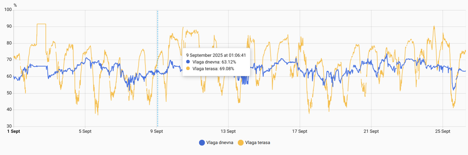

Ima netko iskustva s ovako nekim malim kućnim rekuperatorima zraka?
https://rekuperatori.hr/proizvod/eco-v-2-cijevni/
Razmišljam ubaciti jednog ili 2 u stan.
Zeza nas vlaga tu na moru, samo prozračivanje nije mi dovoljno, puno topline se gubi i moram voditi brigu oko toga.
Sobu ako zatvorim preko zime, onda mi je zagušljivo u spavaćoj do jutra itd.
Sad radim struju pa si mislim odmah i to staviti, izbušiti rupe i obraditi zidove da nema kasnije kabela i kanalica...

Slično je i kod mene. Isto gledam troteca izvaditi, očistiti i pripremiti za zimu. Namjena rekuperatora nije da skida vlagu, nije to odvlaživač. Za kasnije kroz zimu kad bude hladnije dosta me interesira. Namjena mu je da izmijeni zrak, izbaci ustajali (mjeri CO2) i vlažan (mjeri vlagu) van i ubaci svježi izvana, a da pritom se ne gubi previše na razlici temp. Ajmo reći zamjena za prozračivanje.
Sada raskopavam struju u stanu koji je u renovaciji pa da odmah i struja se povuče na mjesta gdje bi došli rekuperatori. Preporučio električar da odmah stavim barem kutije pa poslije razmislim da li ću bušiti zid i to ugrađivati.
Evo vlaga zadnjih mjesec dana... sunčana terasa vs dnevna uz uredno prozračivanje.

Ovaj vikend imam u planu postaviti, ne očekujem nešto veliko, najbitnije da zrak bude izmjenjen i da bude kvalitetniji život u prostoru.
Treba biti realan, naravno da neće biti ni blizu 90% iskoristivosti, nego oko 50-60% max, a i to je bolje nego da nema rekuperacije.
Rekuperatori u kombinaciji (isto trotec kod mene) sa odvlaživačem će pomoći sigurno oko vlage u zimskom periodu, a zrak če biti osjetno svježiji.
Ako se pokažu ok imam u planu staviti i klasični zidni mitsubishi u dnevni boravak gore na katu. Imao u planu prvog ga postaviti , ali njega baš ne mogu sam postaviti kao ove zidne cijevne.
