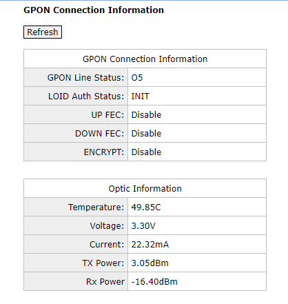

Staro 14.02.2024., 17:30   #5891
jp_rv
Datum registracije: May 2014
Lokacija: istra
Postovi: 3,530
igrao se danas, i neće i neće i neće.
svi mogući briđevi, vlanovi, filtering tu, filtering tamo, i nema boga da to proradi.
onda sam sve izbrisao, dignuo odmah na hexu pppoe, zakačio ga na vlan100 koji je zakačen na sfp1 bez ikakvog briđa u priči - i neće.
čak i sa podešavanjem filteringa isto se ne dešava ništa, mortus.
modul vidim da radi jer preko torcha vidim da šalje upite na vlanovima 100,101 i 103. obzirom da 101 i 103 nisam nigdje podešavao, onda ih valjda šalje druga strana.
ovo je iz modula:
po meni fizička veza je tu, ali softverski to meni ne radi, nikako.
da li je u pitanju mikrotik i njegove postavke, a nije da neznam podesit vlan na tiku, ili nešto drugo - neznam.
Staro 14.02.2024., 21:26   #5892
Blagus
Datum registracije: Jun 2012
Postovi: 510
O5 znači da je optički link dobar. Što piše u Mikrotikovom logu za PPPoE, jel logira išta za PADI/PADO? Probaj VLAN-u postaviti MAC adresu originalnog rutera.

Staro 15.02.2024., 11:15   #5895
mrGood238
Datum registracije: Jun 2022
Postovi: 27
Autor BlackDwarf Pregled postova
10.10.1.2
Koji router? Ako je modul 10.10.1.1, na .2 bi mogao biti router. Koju IP si dodijelio PCju?
Autor jp_rv Pregled postova
neznam password
guest/guest za web ui, ali mislim da si sve dobro napravio, jedina razlika što je meni HWTC... s/n jer sam imao huawei. Na web UI se vidi i SN i SLID (password) - meni se čini da ti je nešto drugo krivo, sa PPPoE. Minimum da bi radilo je jedan vlan (100) nakačen na SFP i onda pppoe client na taj vlan. Slika u attachu.
Autor Blagus Pregled postova
Ako imaš state 5, optički link je OK i greška je na ruteru s VLAN-ovima ili PPPoE-om. Ako state nije 5, krivi je serial ili PLOAM password.
Do statusa se može i preko web ui, ako je nekome tako lakše (guest/guest za login, GPON information tab).
