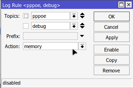

Uključi debug logging pa ćeš vidjeti puno više zapisa u logu.
Code:
/system logging
  add action=memory prefix="" topics=pppoe,debug
