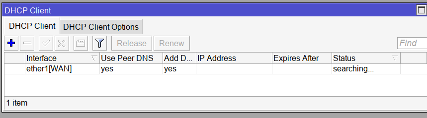

DHCP cliant searching
Dobar dan ljudi.
Novi u ovim mikrotik vodama, kupio neki dan hAP AX3 i konfigurirao pristup svome ISP-u (Fibernet) i uglavnom sve funkcionira. Jedino mi DHCP client se ne spaja već stalno nešto traži. U kome smjeru bi trebao gledati da razriješim taj slučaj. Svi google i yubitu linkovi pokazuju da je to jednostavno u dva/tri klika ali kod mene nop. Evo i slikica
winbox ili terminal svejedno
p.s.
Poslao sam upit i na mikrotik forum ali nema odgovora
Zadnje izmijenjeno od: yossariane. 11.09.2023. u 14:01. Razlog: pojašnjenje

Izgleda kao da tvoj mtik ne uspjeva dobiti adresu od ISP-ovog rutera.
Jesi probao rucno podesiti adresu za taj wan interface (ether1)?
Ako ni to ne pomogne probaj promijeniti hostname od mtika (system/identity) u neko ime, npr.Mikrotik jer neki su ljudi imali problema s odredjenim imenima pri konekciji s isp ruterom (glupo, al tako je).

jesi ugasio dhcp server na routeru od ispa? ako jesi moras postavit staticku adresu u mikrotiku a ne dhcp klijent. Ako ti je ukljucen dhcp na routeru od ispa onda bi ti trebalo ovo gore radit.
kako si "konfigurirao pristup svom ispu?"
sta si sve konfigurirao na mikrotiku a sta na isp routeru?

šta je s druge strane tog mikrotika?
koja je oprema od fiberneta? ako su ugasili dhcp server (jer si ih ti to tražio) onda je ovo očekivano ponašanje.
ako si ih tražio bridge (šta bi trebalo biti nemoguće na rune optici ali ok) onda je ovo opet normalno ponašanje jer ti tad konekciju diže pppoe a ne dhcp client.
ako si ovo zakačio drito na ONT onda je već...upitno....šta sve ovdje fali.

Da odgovorim svima.
Mikrotik je spojen direktno na ONT od ISP-a a konekcija je ppoe sa passwordom i imenom usera. DHCP server je na Mikrotiku.
Neznam koje bi podatke trebao dati da Nikky ne traži novu kristalnu kuglu.

Staro 11.09.2023., 19:12   #448
kiki86
Tehničar
Datum registracije: Dec 2011
Postovi: 1,113
ako se spajas preko ppoe onda ne ides na dhcp client opciju, nego u winboxu u ppp pa stisnes na + i dole na dnu pppoe client opcija. U prozoru koji se otvori stavis od wana interfejs koji ti je, i u dial out tabu upises username i pass koji su ti dali i obavezno stavi add default route.
kiki86 je offline   Reply With Quote
Staro 11.09.2023., 19:57   #449
Postovi: 23,751
Koji je ISP ?
Dali znaš koji su Vlan - ovi obzirom koje usluge imaš (Internet, IpTv, VoIp) ?
Predlažem da kreneš iz početka, to znači load default config ili "prazni" konfig,
u drugom slučaju imaš nešto malo više posla za definiranje na Lan strani.
Bitno je da ether1 bude slobodan kao gateway, ether2 + ostali Lan portovi + oba WiFi radija da su bridge.
Nakon toga slijedi ovaj primjer za UniFi > https://www.mikrotik.com.my/setup-for-unifi/
samo ćeš prilagoditi za tvog operatera (umjesto Vlan=500 ti ćeš staviti xxxx svog operatera), ostalo će ti vrlo vjerojatno odgovarati.
Kada izađeš na Internet sa Tik - om onda idu dalje specijali kao Firewall, NTP, ...
Alternativni vodič > https://klseet.com/networking/mikrot...p-revisit-2021
Zadnje izmijenjeno od: Nikky. 11.09.2023. u 20:13.
Staro 11.09.2023., 20:24   #450
jp_rv
Datum registracije: May 2014
Lokacija: istra
Postovi: 3,660
rune provideri (možda ne svi) nemaju tagirani promet, nego nativni. nema tu klasične 3play usluge, već ide sve kroz "internet" pa nije ni potrebno više vlanova, kao šta nema ni acs-a.
opet, možda ne svi, znam za *neke*.
ovo uz svu i tvoju i našu dobru volju neće proraditi bez da zoveš providera i zatražiš da te spoje.
s druge strane, ne vidim zašto to radiš kad nećeš dobit javnu adresu ionako, tako da možeš ostavit njihov router i svog mikrotika zakačit iza toga.
