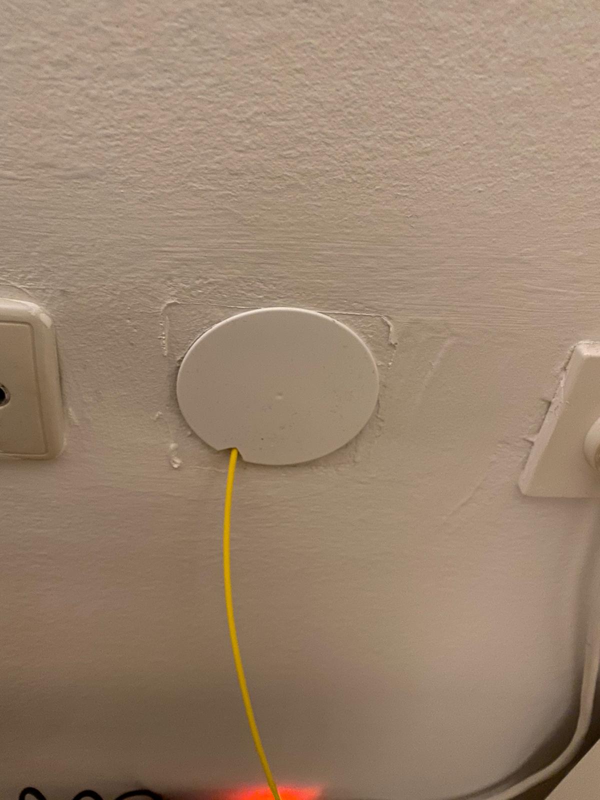

Autor Warrior Pregled postova
Koji je to vrag? Pa šta ću sa svojom trenutnom uticnicom?
Makneš utičnicu, provuku kabel, kupiš plastiku za kunu i pol, zarežeš malo i staviš.
Evo kod mene (slika u prilogu)

Staro 06.10.2021., 21:32   #13
Warrior
Warrior's Avatar
Postovi: 1,015
To je onda to, tako sam i mislio. Kad ne može bolje...
