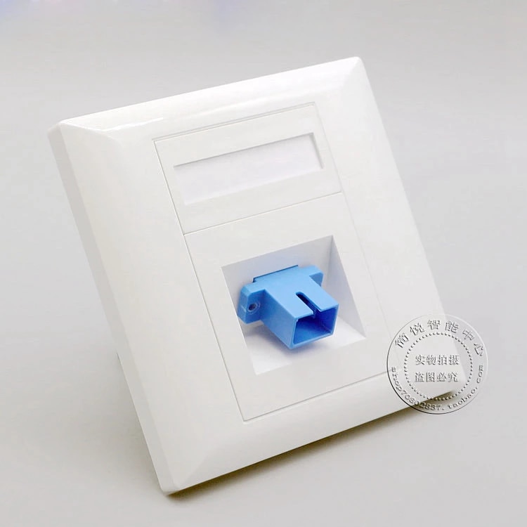

Blagus 07.10.2021. 18:54
1 privitaka
Pa postoji i zidna utičnica s SC konektorom, obična SC-SC spojnica u plastičnom kućištu. Ima ih na eBayu i AliExpressu.
Privitak 24490
Bitno je samo da postoji kad provlače optiku da se može uštekati odmah unutra, jer vraćati ju u zid naknadno... a od nje do ONT-a ide patch kabel koliko treba, metar-dva.
