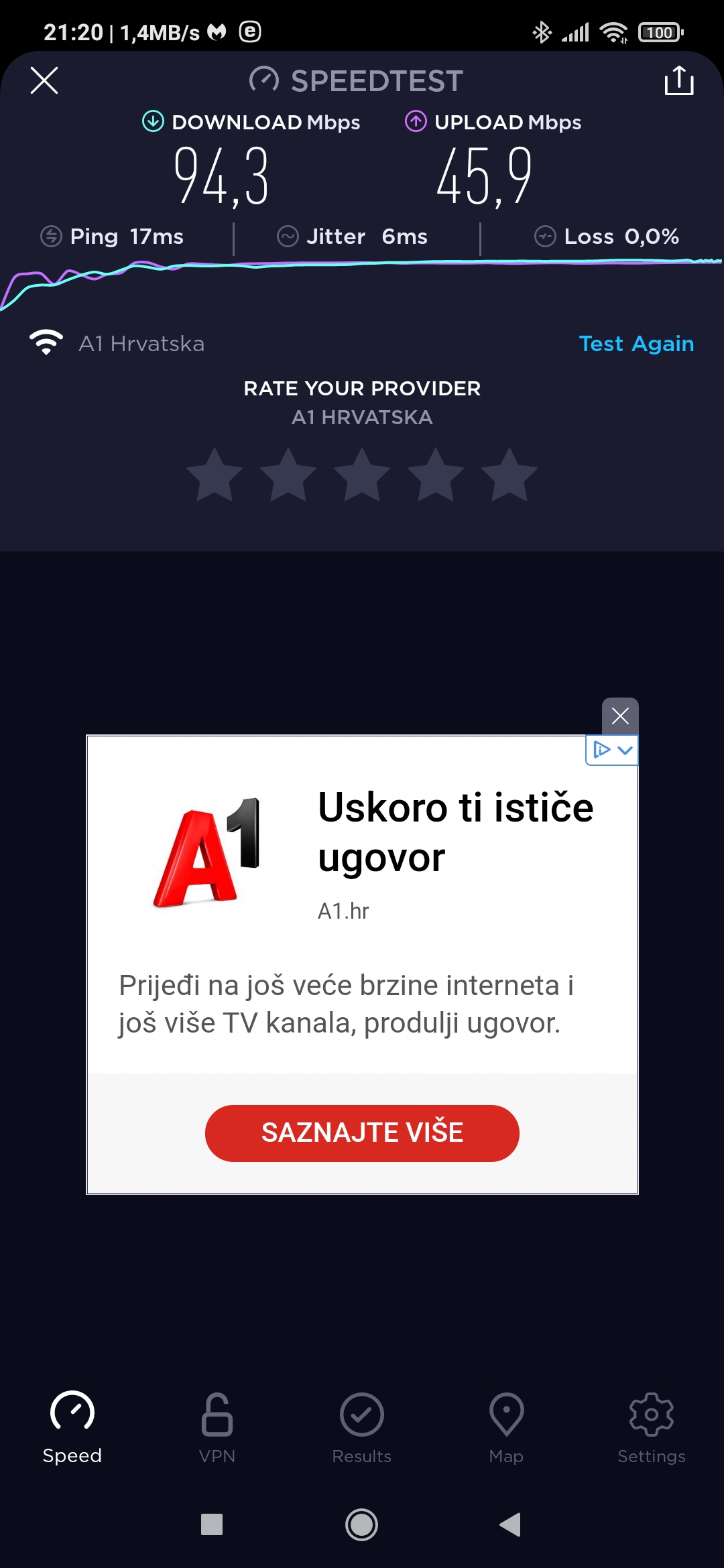

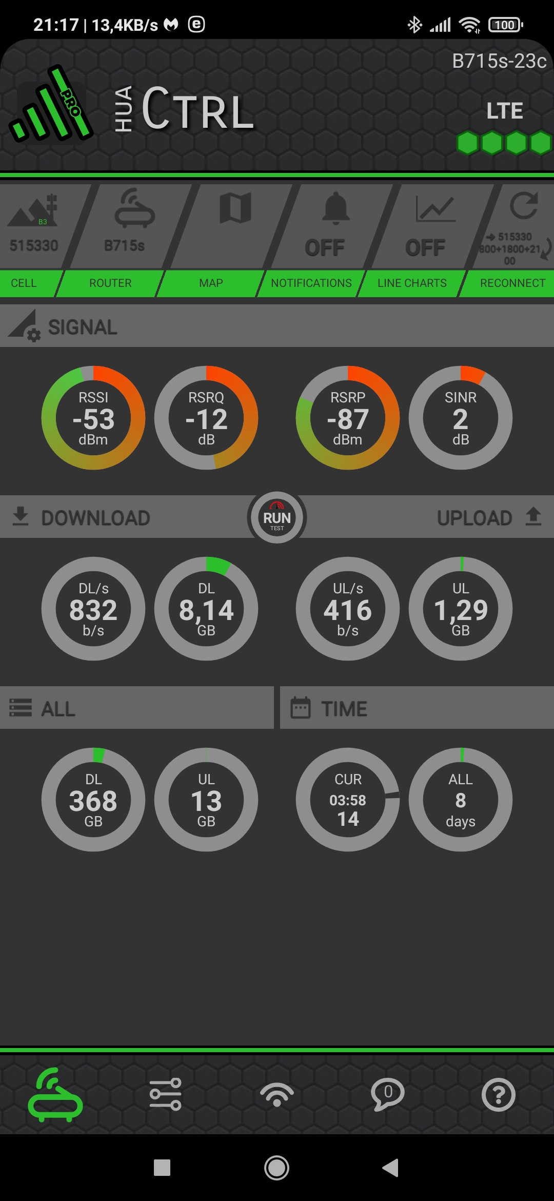

Staro 18.02.2021., 22:20   #902
sharkri
sharkri's Avatar
Postovi: 709
Se može šta bolje dobiti, ovo je sa antena koje su mi došle sa njim
ID:	23464   Click image for larger version

Staro 19.02.2021., 08:01   #904
axo
Datum registracije: Sep 2017
Lokacija: Pula
Postovi: 1,442
Autor sharkri Pregled postova
Probat sa i bez tih antenica, probat drugu frekv, naci bolju poziciju.
Stisni prvi tab lijevo na app i uplodaj sliku. Koji ruter?

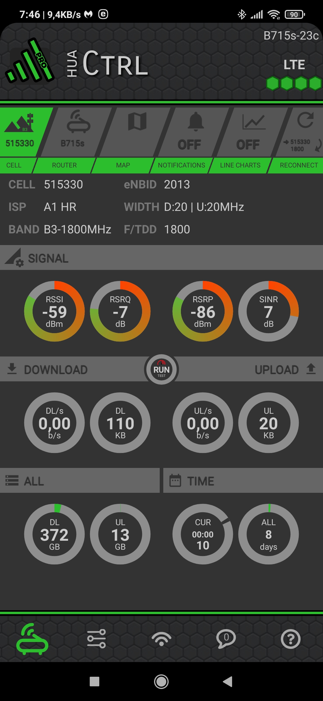

Staro 19.02.2021., 09:13   #905
sharkri
sharkri's Avatar
Postovi: 709
Autor axo Pregled postova
Ruter je Huawei B715
ID:	23467   Click image for larger version
ID:	23468   Click image for larger version

Staro 19.02.2021., 09:40   #906
axo
Lokacija: Pula
Postovi: 1,442
Ocito toranj ima 3 frekvencije. Koliki je speed kad stavis sve 3 fekvencije ili ti je prva slika sa 90mbit ta na 3 frekvencije?
Ako nisi odi na 2 tab dolje sa lijeve strane
Set bands odaberi 1800, 2100, 2600 i 800 i stisni save. Iako 2600 nemas al mozda ukljuce pa se nade.
Znas da mozes u hua appu sejvat celiju koja ti je najbolja pa ako prebaci na nesto drugo da ga mozes vratit sa reconnect?

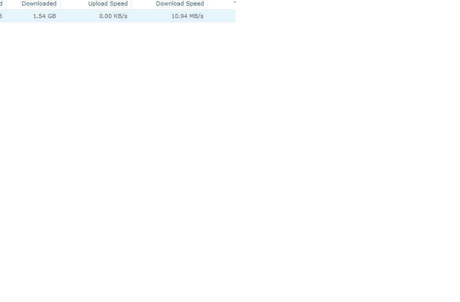

Staro 19.02.2021., 10:06   #908
Postovi: 10,426
Signal izgleda vrhunski, sumnjam da ćeš po tom pitanju išta više navući. Četvrti band bi ti sjeo ko budali šamar, ali tada ćeš trebati i drugi ruter tipa B818 (4CA). Iako B715 ima opciju 4 frekvencije u postavkama, to ne radi. Testirano s moje strane u usporedbi s B818.
