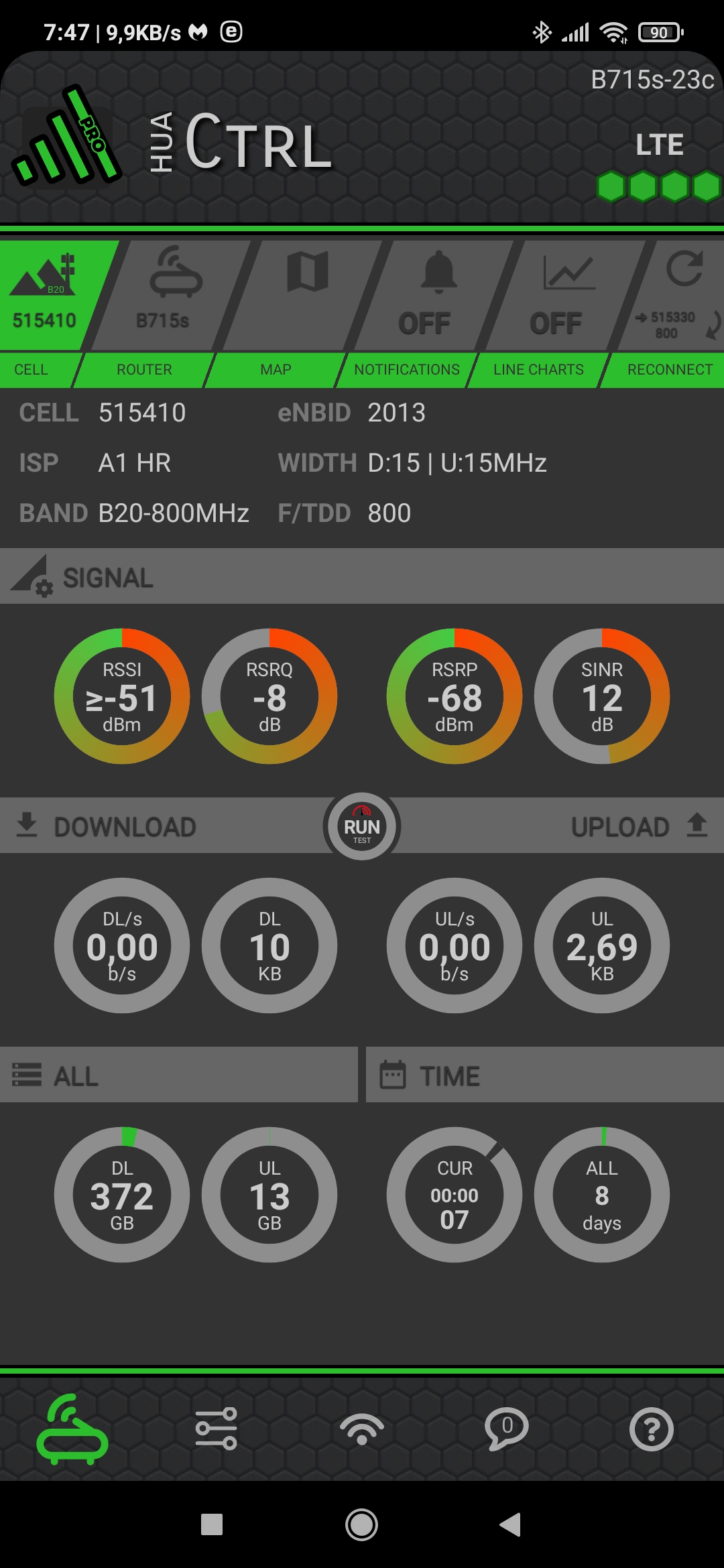

Se može šta bolje dobiti, ovo je sa antena koje su mi došle sa njim
ID:	23464   Click image for larger version
Probat sa i bez tih antenica, probat drugu frekv, naci bolju poziciju.
Stisni prvi tab lijevo na app i uplodaj sliku. Koji ruter?

Ruter je Huawei B715
ID:	23467   Click image for larger version
ID:	23468   Click image for larger version

Autor sharkri Pregled postova
Ocito toranj ima 3 frekvencije. Koliki je speed kad stavis sve 3 fekvencije ili ti je prva slika sa 90mbit ta na 3 frekvencije?
Ako nisi odi na 2 tab dolje sa lijeve strane
Set bands odaberi 1800, 2100, 2600 i 800 i stisni save. Iako 2600 nemas al mozda ukljuce pa se nade.
Znas da mozes u hua appu sejvat celiju koja ti je najbolja pa ako prebaci na nesto drugo da ga mozes vratit sa reconnect?

Teško da će staviti band7 ali sam si stavio, inače dobivam oko 130 do 150mbit na svim obilježenim frekvencijama.
I imam dva tornja na kojih 500m zračne udaljenosti jedan od drugoga i oba imaju po 3 frekvencije, ja sam ih zadnji mapirao na cellmaperu.
Max što sam uspio dobiti preko NAS-a, zna to ići i preko 15

Signal izgleda vrhunski, sumnjam da ćeš po tom pitanju išta više navući. Četvrti band bi ti sjeo ko budali šamar, ali tada ćeš trebati i drugi ruter tipa B818 (4CA). Iako B715 ima opciju 4 frekvencije u postavkama, to ne radi. Testirano s moje strane u usporedbi s B818.
