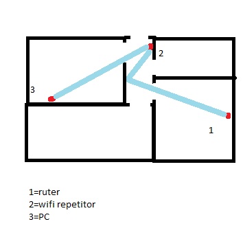

@jp_rv - Bio si brži dok sam ja švrljao u paint-u
Dobro si rekao ali evo da nisam crtao bezveze ovaj primjer ovo bi bio najbolji put EM-signala i odgovarajuća pozicija range-extendera (repetitora) jer zidovi jako uguše signal za razliku od vrata i prozora.
ps:
ovdje gdje signal se odbija od zida bi zidno ogledalo bilo idealno

@D/G - neće biti baš tako idealno kao što si nacrtao na slici Ovaj glavni zid što ide do sobe je dosta tanak tako da on ne bi trebao toliko ometati signal.
...Tanji zid od cigle ima manje gušenje na 2,4 nego na 5GHz i moglo bi proći...
Primjer sam crtao da bi donekle stvorio sliku kako em-polje putuje većom gustinom kroz stambene prostore.
"ajmo zakomplicirat" kako reče dadoremix
Zidovi ovisno o materijalu i debljini recimo guše 2,4GHz za -20 do -40dB a 5GHz za -30 do -50dB i po tome bi veza trebala raditi...ALI
Ukoliko kroz prozor ili iz druge prostorije dopire wifi na istom kanalu od nekog kućnog korisnika ili iz susjedstva ta tvoja veza oslabljena zidovima je dovedena u pitanje što se tiče efikasnosti uslijed smetnji.

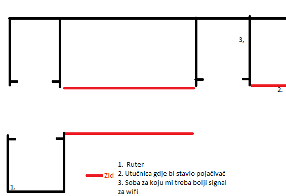

@Mogy
1 - mogao si i ti napraviti nekakvu skicu prostora
2 - ima izreka koja fino kaže: nema mukte ni u stare babe, u tvom slučaju to se odnosi "ja bi nešto jednostavno, da proradi samo, da košta sitniš i da još dobiješ "AC brzine"
3 - te "šteker igračke" najčešće nisu neka sreća sa upitnim rezultatom
4 - ima xy sličnih tema sa savjetima šta radi tj. šta uzeti pa pogledaj
5 - Speedšrot router kojeg imaš je problematičan (slab hw, pamet), ako treba poboljšati WiFi signal u prostoriji iza tog jednog zida (i dalje) onda je pametnije probiti taj zid, provući mrežni kabel i onda "tamo" staviti AP / Router u AP funkciji
6 - ako je baš "problem" probijati zid (najam) onda umjesto Lan kabela imaš alternativu sa PowerLine parom preko struje (važno je da je u obje prostorije na istoj fazi)
7 - kolege su ti isto rekle i vode te u dobrom pravcu

Evo okvirna skica prostora. U međuvremenu sam išao testirati signal i brzinu sa mobitelom u sobu na najudaljenijoj točki od rutera (spojen sam na AC wifi prijenos podataka preko moba)i signal je bio 2 crtice od 5. Brzina je bila zadovoljavajuća.
Možda čak nije ni potrebno stavljati taj pojačivač signala iako bilo bi bolje da je još mali jači signal.

a da jednostavno koristiš 2.4ghz na tom mjestu? trebao bi imati jači signal (iako vjerojatno manju brzinu ako si u stanu).
zapravo samo si montiraj normalan AP odmah do routera od t-coma, na speedqurcu koristi samo 5ghz, a 2.4 prepusti nekom tp-linku. onaj tl841 ili 840 je sasvim solidan i jeftin uređaj koji komotno pokrije 2 kata kuće... pa će i tvoj stan.

Po ovoj skici predviđeno mjesto "pojačivača" nije dobro, trebalo bi ga staviti "na pola puta" između routera i sobe koju se želi pokriti.
Imam otvorene 2 wifi mreže za 2.4ghz i 5ghz tako da to ne bi trebao biti problem
Autor Nikky Pregled postova
Hmm, nema nigdje utičnice za struju između zato jer je to hodnik
A snaći ću se nekako. Budem uzeo ovaj pojačivač što je @jp_rv preporučio pa ću vidjeti kako će to funkcionirati i da li će funkcionirati.
Hvala Vam puno na preporukama, savjetima i nekim novim informacijama koje sam naučio
