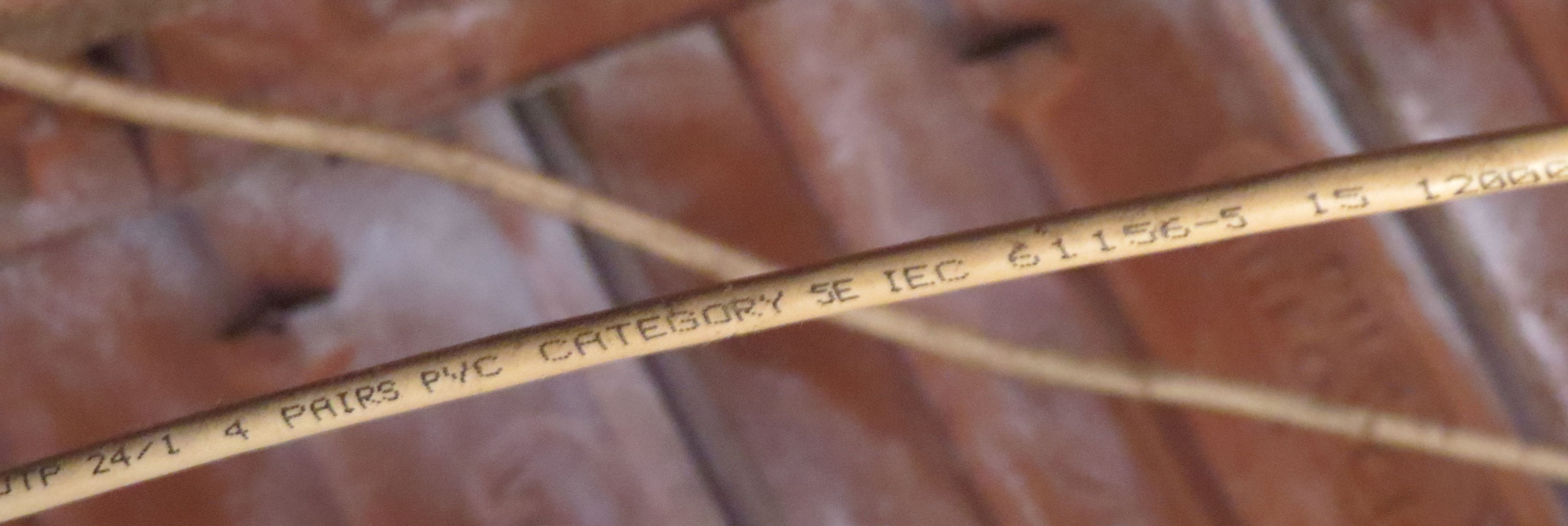

Nije njihov ja sam sam kupio kabel evo to je taj slikao sam ga , ako nevalja kupit cu novi !Prijavio sam da trza i ledi sliku lik nije nista ni pogledao nazvao je svog partnera i napravili su test ili reset i rekao mi je da mi je predugačak kabel 20 metara da oni prakticiraju preporućuju 10 metara, i ode !

pa ako mozes spoji na kraci kabel za probu

Ma da spojio sam ga na 2 metra od modema ista stvar on to nije niti pokusao
