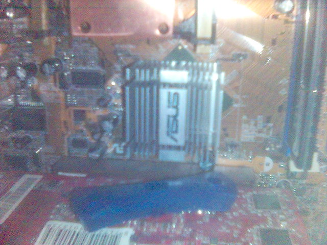

North Bridge??
situacija se gadno zahuktala...
sad kad sam si sredio vodeno, kanta mi je otvorena i nemam više niti jedan vent, osim na grafičkoj gdje je vga silencer...
sve temperature su ok, ali mi se north bridge grije ko svinja, a na njemu je samo onaj asusov pasivac...
e sad, šta bi bilo pametnije, kupiti vodeni blok za nb, ili neka druga solucija nemam pojma??
mislio sam na nb nekak pripasati onaj mali vent sa 9800se (zujalica) pa da ga barem malo ohladi, ali neznam kako ga spojiti:clap:
pasivac je toliko vruć da ga ne mogu dotaknuti prstom!!!!

uspio sam!!!
za ribara...
evo slika...
prije...

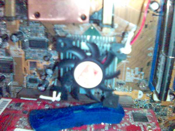

i poslije...

Originally posted by masni
i poslije...
Vidiš da može.:clap:
Efo moj:
Malo sam ga krivo sljepil, al bitno da radi.
Efo moj:
s čim si ga lijepio, ja sam svog zavezao sa žicom za držače od pasivca???

S običnim UHU ljepilom, al ne onim za papir, neg onim običnim uredskim(višenamjenskim).
Dobro je, jel kad se stvrdne, nije jako kruto, nego je još onako malo rastezljivo, kao guma.
Mislim, obavlja funkciju dobro, još niko nije došo na ideju "čupat" da isproba kak drži.
Al moraš pazit(kad zaljepiš), ostavit polegnut komp vodoravno jedno najmanje pol sate, meni se nije dalo čekat, pa sam ga odmah uspravio, pa je malo spuzno s idealnog položaja.
Al ne vrijedi ti taj mali ventilatorčić ak nemaš dotok svježeg zraka.
Ja imam 2x80 mm blowhole sa strane. Tek onda ovaj mali ima smisla.

ja sad trenutno nemam niti jedan vent u kanti jel imam vodeno i sve mi je otvoreno (samo je mali vent na vga silenceru)...
ali mislim da imaš pravo, temperatura nb mi se smanjila za 2-3 stupnja, nije nešto, ali barem mi nije više onako vruć kako je bio (fakat ga nisam mogao dotaknuti prstom )
budem sada vratio antecov 12cm vent natrag u kantu, s prednje strane, spojio ga na 7v i neka malo puše po hardu, nb-u i grafi, pa ćemo onda vidjeti...
