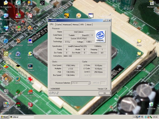

ko kaže da tA1 revizija ne ide na 133 fsb??
evo, kako je danas veoma hladno, zavo sam susjeda kojemu sam prodo moj tulac sa tA1(1300mhz) revizijom i probali mo to oc-at u nebesa.
kako nisam nikad probo stavit na 133 fsb jer je bilo riječi o tome da ta revizija ne radi na 133 fsb, eto danas sam pokušo.
otvorio prozor(vani -3C) i tako krenuli mi OC-at. nakon samo dva pokušaja uvjerili smo da radi i preko 133 fsb, točno 136 fsb i postigli stabilnih 1768mhz. nakon 2 sata 3dmark03, 05, aquamarka, i prime-a, uvjerili da radi stabilno i bez grešaka. više od tog ne ide jer jednostavno neće da uđe u windowse.

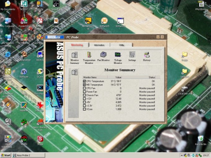

temp. proca je bila smiješnih 37 C. a NB na hladnih 14 C.!
evo i slike: http://img170.exs.cx/my.php?loc=img1...ge=cpuz7qc.jpg
http://img177.exs.cx/my.php?loc=img1...usprobe4tx.jpg

ako ne rade linkovi onda vidite ovdje:

i ovdje:
Name:	asus probe1.jpg‎

Lijepo, nema šta. vidiš dobro si me podsjetio. mogo bi ja isprobat svojih 1.9V Vcore-a
Kako to da je na 136 stabilno a preko neće da ni upali? Proc ili matična?
taj proc koji je od frenda se boota i na 1820 mhz ko i moji samo što kad ulazi u windowse se restarta i tako uvijek.
nije mu dosta 1.8v treba mu više, a meni je limit na 1.8v nema jače, trebo bi napravit volt mod ali mi se neda, jer ovako i onako moji proc radi stabilno na 1820 mhz.
