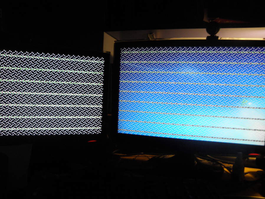

Dario-rijeka
Postovi: 6
pozz ekipa,
imam problem sa navedenom karticom.
na win7 ultim x64 original nemogu instalirati 9.11 drivera jer dobijem BSOD kod detektiranja hardvera, kad detekcija i prode opet dobijem prilikom pokusaja instalacije drivera...
instalirao sam 9.5 drivere koji su prosli sve testove ali sad mi se desava da se igra jednostavno zamrzne, muzika nastavi i nakon 10 sec dodu crni ekrani (imam dva)...
kad resetiram komp uopce nemam slike vec je i dalje crno a monitori traze ulaz analog/digital kao da nista nije ni spojeno.
Nakon nekoliko resetiranja slika dode ali se zna desit da dode potpuno pixelizirana (slika u prilogu).
Ima tko kakvo rjesenje, a ako je rjesenje garancija kako da ja ekipi objasnim da meni ne radi, jer mi frend imao slicnih problema gdje su mu vratili grafulju jer je njima sve ok...
Dario-rijeka je offline   Reply With Quote

Prvo i osnovno, ispuni Moj Komp da vidimo o kakvim se komponentama radi opcenito u tvojoj kanti .. Btw, jesi proba catalyste v9.10?

Mislim da je to zrelo za garanciju.
Dali grafa radi sa driverima koje si dobio sa njom?
Probaj je na XP stavit i u frendov komp da budes siguran i ako bude ista stvar nosi je na garanviciju.
Ako je vrate i kazu da je sve ok, zahtjevaj da je testiraju pred tobom. Nije rijec o stvari koja kosta par kn vec o poprilicno skupoj grafi.
No ako nece htjeti testirat pred tobom pitaj tu ekipu sta da radis i kome da saljes prijavu.
"In the beginning there was 0. And then there was 1. A mind-bending meditation on the transcendent power of digital computation."
Pošteni trgovac: 1, 2, 3, 4, 5...
win32 je offline   Reply With Quote
9.10 isti problem... tj BSOD mi ni ne dopusta da instaliram driver na pocetku, a kad instaliram 9.5 imam taj problem (slika u postu)
komp je editiran ali
Q9550
OCZ platinum 2x2 ddr2 1000MHz
Ati radeon 4870x2
ep45-ds3
850w hx corsair
twelve hundred
2x 2TB WD CD
1x 640GB WD CD

Napravi kako sam ti rekao....probaj je piknit u frendovu kantu i za svaki slucaj na XP, makar bi na Win7 trebala raditi kao beba.
Ako i onda bude zahebavala nosi je u servis.
Takvu situaciju sam i ja imao jos prije sa Asus N6600GT GS i memorija joj je otisla te sam dobio novu.
Probat cu
dalje mi je problem garancija jer nema sa testiranjem nista, ona prode testiranja memorije i ostala testiranja, a onda pukne samo tako u igri...
sta se tice drivera, koristim drivere sa neta jer mi je cd 8.nesto i prilikom instalacije mi kaze da su vec novi driveri vani i da skinem njih i ne nastavlja se instalacija postojecih drivera jer ti nisu kompatibilni sa win7

Kakva tocno testiranja prode tj. sa kojim programom?
Jesi si pogledao temperature!? Da se slucajno ne pregrijava ili nesto!?
Dali je graficka dobro "legla" u MBO!? Jesi pogledao kablovinje dali je sve ok?
Probaj je staviti u drugi komp ili na XP...ako ni tamo ne radi nosi je u servis.
P.S.
Pa kako se ponasa grafa dok radis nesto drugo na kompu...dok si na netu ili dok npr. gledas neki film!?
Mozda se stvarno pregrijava i jednostavno se ugasi.
I da....jesi je OC mozda?

temp je od 50-100 sta me i ne cudi sobzirom na graficku, a citam okolo da to i je standard...
OCana nije, ali sam odlucio da ide u servis...
