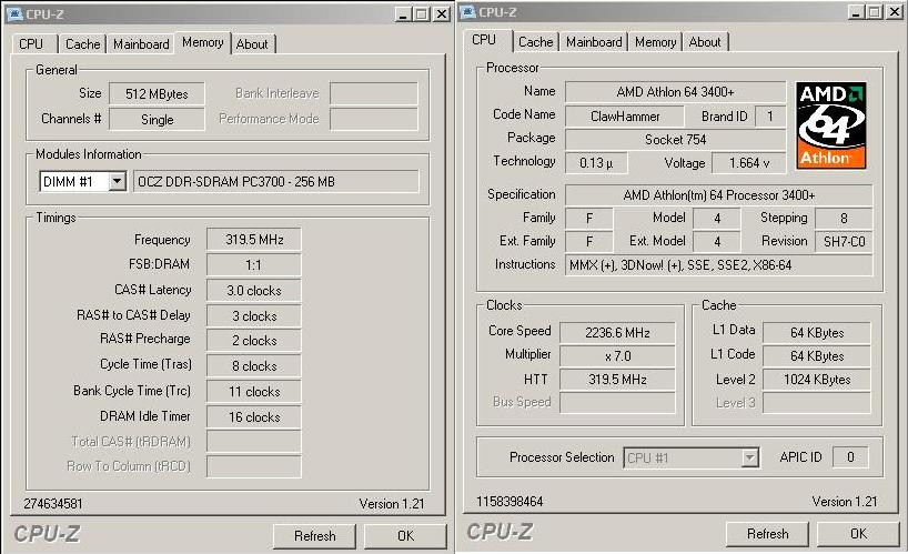

Za OCZ EB su postavke 3-2-2-X

Staro 10.09.2004., 16:54   #18

Staro 10.09.2004., 16:58   #19
Gile
Datum registracije: Oct 2003
Postovi: 380
Da CAS3, evo vidi

Staro 10.09.2004., 17:18   #20
Sky
Datum registracije: Apr 2003
Postovi: 4,085
Uf, moj bad. Ja sam cijelo vrijeme mislio na 3200EL kojoj su postavke 2-3-2-6. Link

da al je foram u tome što tih 3-2-2-X daje rezultate ko 2-2-2-X memorija
E baš to, a i overkloka se odlicno, samo toga nema tu kod nas.
