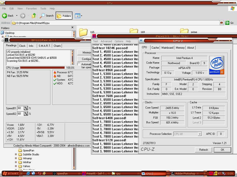

da imam hyper6 ide na 2700 super stabilno. mene muči samo toplina. na 2500 i 1.675V mi je krajnja granica ovog coolera po ljeti( a sad sa novom grafuljom mi je i napajanje problem), po zimi ide na nekih 2600, 2650 i 1.7V.
Proc je poliran do visokog sjaja. A i hladnjak je malo ispoliran. trenutačno radi na suho bez ikakve paste...
Evo rezultata kad radi na 2400 i 1.6V

Stavi pastu i razmaži je nekom karticom (osobna) ili žiletom do tako tankog sloja da se skoro pa vide slova.
To bi ti trebalo biti bolje nego da imaš 2 polirane strane bez paste

ma moram si kupit as5. al nije samo stvar u tome. ja si na hladnjak kad pokrenem prime nakon sat vremena mogu prste speći. još malo pa ću čevape vrtit...

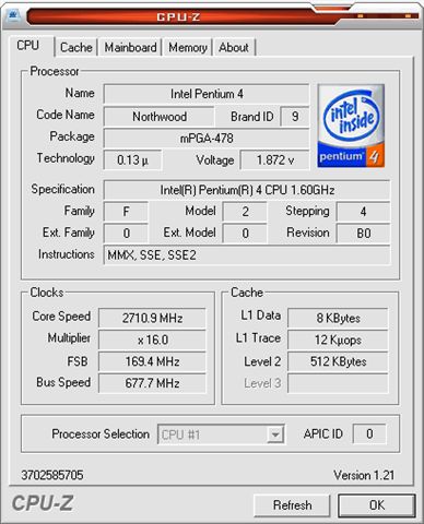

Heatspreader zasada neću skidati. samo trebam pastu nabavit...
meni boota na 2700, ali čim pokrem prime ga ruši nakon 2-5min...

To je odličan rezultat za 1.6
Mislim da ti je to plafon CPUa i da bi profitirao, morao bi ić sub-zero
