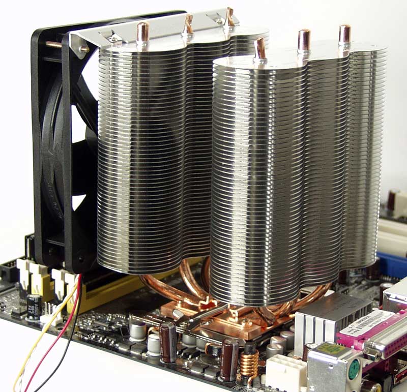

ako je itko stavljao potonji hladnjak na matičnu iz naslova, molim da mi pomogne jer ni serviser nezna postaviti hladnjak da bude stabilno pričvršćen...
Hvala
P.s. pretražio sam forum o ovoj temi, ne detaljno jer mi se žuri... Hvala

evo našao sam točno to što trebam http://www.xpmediacentre.com.au/comm...er-review.html
ali iz ovog ne vidim kako je on njega zašerafio na ove držače, a to je i nama bio problem...

imam ovakvu ploču ko na linku gore... nešto sam razmišljao i pitam jel to ovako treba ići?????

ja sam ti to ovak slago, bar dok sam imo sonica i sve 5, pogledaj sliku
EDIT: sto se tice ovih podloski, ja sam ih stavljao i izvana i iznutra (da za svaki slucaj izbjegnem "neugodnosti"), ovako (odozdola prema gore): saraf>podloska>ploca>podloska>nosac od coolera

ok.. a kako si pričvrstio žlicu (smeđe) sa nosačima (crveno) ??

ako me sjecanje dobro sluzi pricvrstio sam ih sa ovim malim sarafima koji su na lijevoj slici zajedno sa podloskama. nesmijes ih skroz zategnut, mora ostat malo lufta da se nosaci mogu zakretat lijevo-desno po "žlici" kak ti velis

ne znam.. meni u ove rupe na nosače pašu samo ovi ogromni šerafi koje sam zaokružil ljubičasto. a oni su predugi

probaj malo sile upotrijebit, il ak imas nekih drugih sarafa (takvih malih dimenzija) a da im navoj pase tj da ide u one nosace mozes i njih slobodno stavit.
bitno je da drzi i da se moze zakretat lijevo-desno

mora se moc zakretat lijevo desno zato da ga lakse mozes namontirat na socket.
ovaj tvoj je neki nesposoban, bez uvrede
prije ces ga ti uspjet slozit sa sarafcigerom i uputama sa pce-a neg on sa 5 tona sarafa

da ali kad ga namontiram on mora biti čvrsto stavljen bez da se imalo klima u bilokojem smjeru...

bez brige, ti kad zategnes nosace sa sarafima on nema kud mrdat. ni lijevo ni desno. jednostavno kad ga usarafis nema mrdanja ni za milimetar

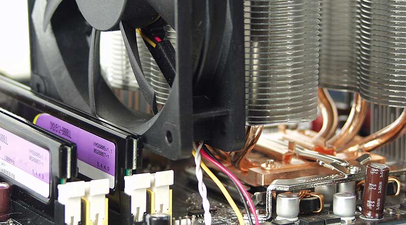

morat će... nije prek računa išlo.. u početku je rekao da napravi "za kavu" a kad je vidio reko da če me koštati... ja magarac
našao neke slike
ID:	9649   Click image for larger version

vidim da je zasarafio za socket sa nekim manjim sarafima, ja sam to radio sa onim dugima, bolje mi je izgledalo i sigurnije je
koliko mogu zamjetit sa ovih slika izgleda da ce ti zlica svaki tren odletit sa tih nosaca, bar mi tak djeluje. tu trebaju ic sarafi sa sirim/vecim promjerom glave

evo slikica http://www.xtremesystems.org/forums/...d.php?t=122444 ja sam montirao jednoga i to šljaka tak kak je opisano... kolko se sjećam nije bilo problema...

HVALA!
pitanje nadogradnje ako ovo upali: da li da nosače što su na matičnoj dodatno pričvrstim na kučište? nisam siguran, ali pitam ako nema rupa da li da ih bušim i tako tower dodatno učvrstim?

ovako je to izgledalo kod mene dok sam imao sonic tower
ja sam sa njim dobio sarafe sa sirokom glavom vidi se na slici, mozda ne bas najbolje

čovječe, to je totalno drugačija "žlica" .. izgleda puuuno bolje od moje.. sliku imaš gore, ono kaj smo zaokružili smeđe.....
