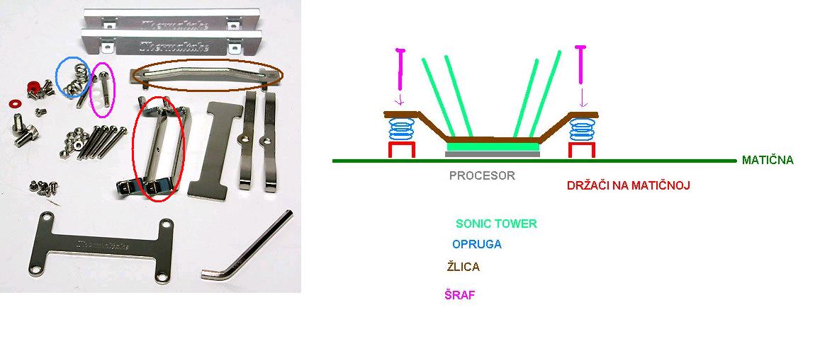

imam ovakvu ploču ko na linku gore... nešto sam razmišljao i pitam jel to ovako treba ići?????

ja sam ti to ovak slago, bar dok sam imo sonica i sve 5, pogledaj sliku
EDIT: sto se tice ovih podloski, ja sam ih stavljao i izvana i iznutra (da za svaki slucaj izbjegnem "neugodnosti"), ovako (odozdola prema gore): saraf>podloska>ploca>podloska>nosac od coolera

ok.. a kako si pričvrstio žlicu (smeđe) sa nosačima (crveno) ??

ako me sjecanje dobro sluzi pricvrstio sam ih sa ovim malim sarafima koji su na lijevoj slici zajedno sa podloskama. nesmijes ih skroz zategnut, mora ostat malo lufta da se nosaci mogu zakretat lijevo-desno po "žlici" kak ti velis

ne znam.. meni u ove rupe na nosače pašu samo ovi ogromni šerafi koje sam zaokružil ljubičasto. a oni su predugi

probaj malo sile upotrijebit, il ak imas nekih drugih sarafa (takvih malih dimenzija) a da im navoj pase tj da ide u one nosace mozes i njih slobodno stavit.
bitno je da drzi i da se moze zakretat lijevo-desno

mora se moc zakretat lijevo desno zato da ga lakse mozes namontirat na socket.
ovaj tvoj je neki nesposoban, bez uvrede
prije ces ga ti uspjet slozit sa sarafcigerom i uputama sa pce-a neg on sa 5 tona sarafa

da ali kad ga namontiram on mora biti čvrsto stavljen bez da se imalo klima u bilokojem smjeru...

bez brige, ti kad zategnes nosace sa sarafima on nema kud mrdat. ni lijevo ni desno. jednostavno kad ga usarafis nema mrdanja ni za milimetar

vidim da je zasarafio za socket sa nekim manjim sarafima, ja sam to radio sa onim dugima, bolje mi je izgledalo i sigurnije je
koliko mogu zamjetit sa ovih slika izgleda da ce ti zlica svaki tren odletit sa tih nosaca, bar mi tak djeluje. tu trebaju ic sarafi sa sirim/vecim promjerom glave

@masterpain - samo dobro pogledaj slike kaj ti je hello! dao na onom linku, i ak treba 5 puta procitaj prije nego se upustis u sarafanje.
i nemoj nis busit po kucistu jer nema potrebe, sam nes mozes zajebat. ploca bez beda izdrzi sonica i oko tog se nemoras brinut

ok.. neću.. i ovi mali šrafi koje sam našao da učvrste "žlicu" na nosače, pa to ima full malu glavu... to izlazi kroz rupu od žlice (ko se stavi pod 45°)

ok, samo ipak probaj nabavit sarafe sa sirom glavom, jer da ti se slucajno ne otkvaci ako zapnes nogom za njega npr i eto ti onda veselja

ovako je to izgledalo kod mene dok sam imao sonic tower
ja sam sa njim dobio sarafe sa sirokom glavom vidi se na slici, mozda ne bas najbolje

čovječe, to je totalno drugačija "žlica" .. izgleda puuuno bolje od moje.. sliku imaš gore, ono kaj smo zaokružili smeđe.....
