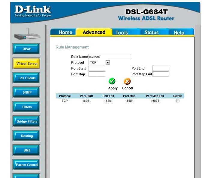

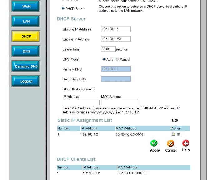

Molim za pomoc vezano uz ovo pitanje jer se cijeli dan ne mogu pomaknuti sa mrtve tocke...uspio sam skuziti spajanje na net - always mi je on preko PPPoE-a, otvarao sam i portove, prvo sam u konfiguraciji routera stavio DHCP na ON, te mu dodao static IP 192.168.1.2 + Physical Address (MAC) mrezne kartice koji sam skinuo sa cmd-a (ipconfig/all) unio sam taj IP u Lan Clients i na Virtual Serveru forwardo port 16881 koji mi je podesen u utorrent-u, medutim bezuspjesno...kad u torrentu odem na test if port is forwarded correctly on mi gleda dal je port otvoren na IP-u 83.131.48.173 tak da mi nis nije jasno... hvala unprijed na pomoci

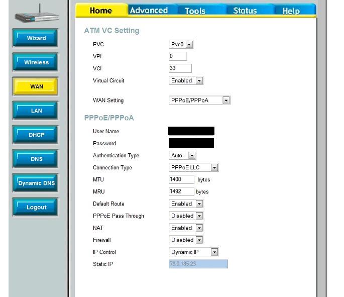

Evo i slikica

nakon svake promjene sam napravio apply pa onda save & reboot, a u windows firewallu tj. u nortonu sam napravio exception za utorrent...medutim ne stima

Najprije detalj sa ovih slika koji može a i ne mora imat veze sa uTorent - om.
Po slici se vidi da je postavljeno DNS Mode - Auto, a u poljima ispod (za manualni unos istih) stoji IP od samog routera. Neznam točno za ovaj router ali kod drugih ako je postavljeno na Auto i router dobije info od ISP - a u poljima ispod trebaju pisat aktualni DNS serveri.
Stoga predlažem da prebaciš na Manual i upišeš kao u ovom threadu: DNS by ISP

Aj molim te još samo označi taj utorrent rule i klikni na edit, pa to poslikaj i okači ovdje...

Evo i rule-a
Mislim da je i s ovim sve u redu, stvarno mi nije jasno...

Stavi TCP/UDP i pročitaj malo u uputstvima što ti je taj port map.
