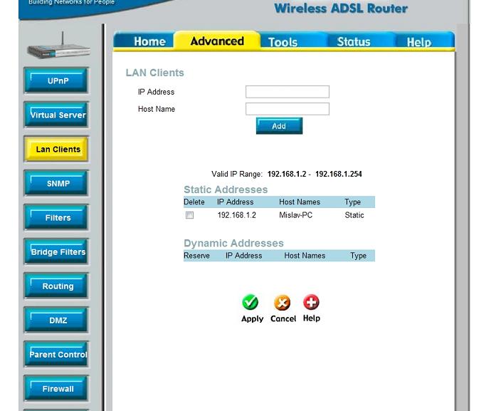

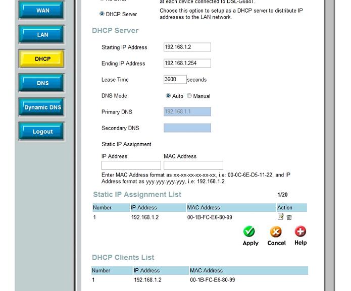

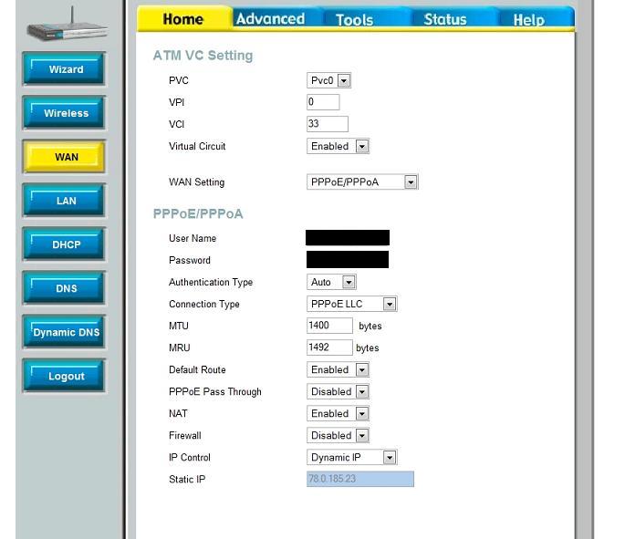

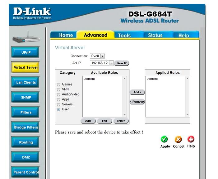

Evo i slikica
4 privitaka
Privitak 8201
Privitak 8202
Privitak 8203
Privitak 8204
nakon svake promjene sam napravio apply pa onda save & reboot, a u windows firewallu tj. u nortonu sam napravio exception za utorrent...medutim ne stima :)
Nikky 29.01.2008. 14:36
Najprije detalj sa ovih slika koji može a i ne mora imat veze sa uTorent - om.
Po slici se vidi da je postavljeno DNS Mode - Auto, a u poljima ispod (za manualni unos istih) stoji IP od samog routera. Neznam točno za ovaj router ali kod drugih ako je postavljeno na Auto i router dobije info od ISP - a u poljima ispod trebaju pisat aktualni DNS serveri.
Stoga predlažem da prebaciš na Manual i upišeš kao u ovom threadu: DNS by ISP
Port Forwarding for the Dlink DSL-G684T
Po slikama se vidi da si aktivirao pravilo (Rule) za uTorent, samo provjeri da li su unutra točni podaci koje dobiješ u gornjoj stranici nakon šta je popuniš
