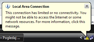

Lokacija: Splity
Postovi: 3,003
Device Manager? Ima li kakvih uskličnika? Svijetli li LED? Local Area Connection Status? |

DHCP ne radi. Postavi fiksni IP iz 192.168.1.x, gateway ti je 192.168.1.1, i stavi si OpenDNS servere i sve će radit. Nema potrebe bacat novce na novu mrežnu.

A možda je potrebno: Citiraj:

Lokacija: Splity

Slika 50k max. 50 a ne megu... Sve veće od 50 mora u thumb. ja sam imo sličan problem (jedno kratko vrijeme radio sa tim postavkama, al onda je krenio "jest govna" pa sam čačko po postavkama i stavio na automatski i sad tako radi). I svako malo se javlja ona poruka (koju je vegas linko) pa onda nakon nekog vremena se promjeni u normalu i tako stalno se izmjenjuje... btw. moj router je Kasda KD318MUI Zadnje izmijenjeno od: Jelc. 18.08.2008. u 14:51. |

A onda je do: Citiraj:
![]() Možda reinstall the network adapter? |
