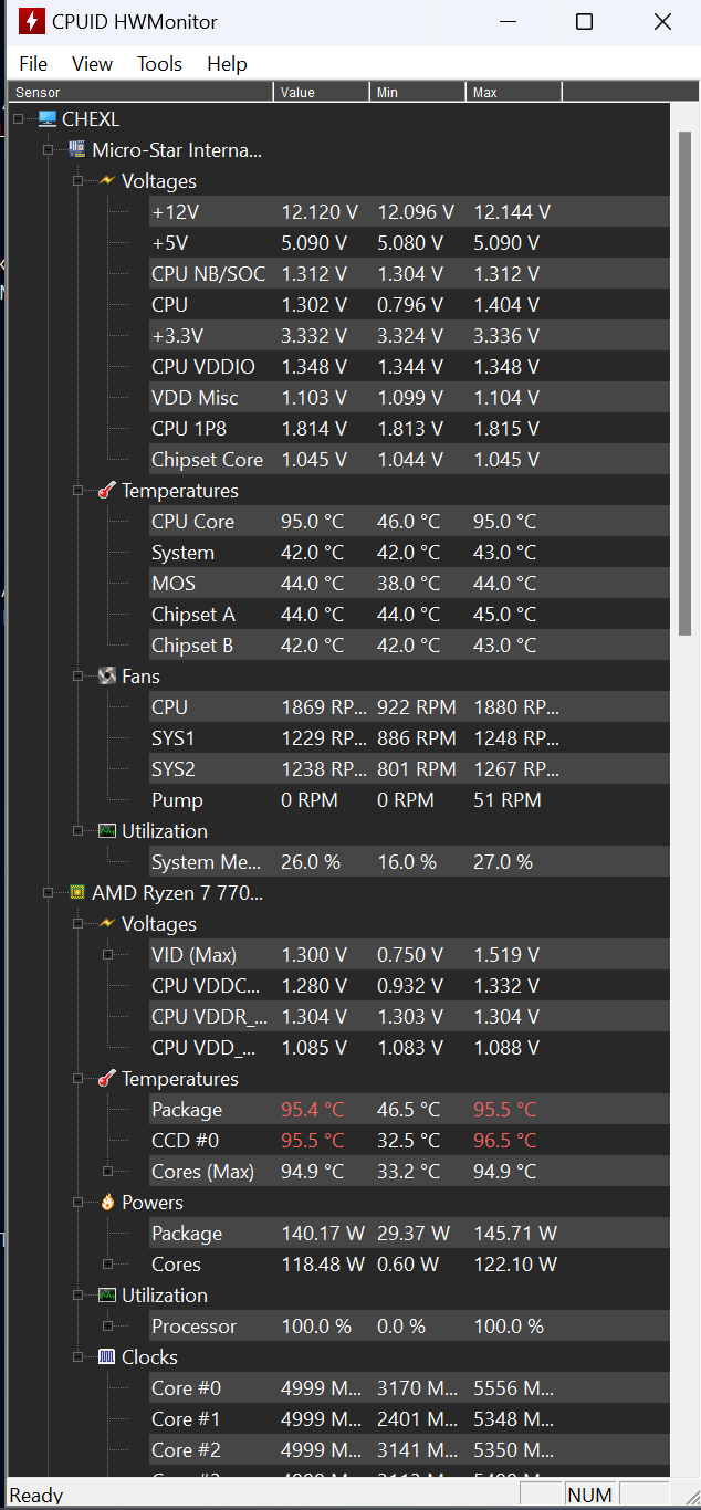

Napravio sam benchmark u chinebenchu i radi stabilno.Jedino sto me brine da li mogu dopustiti ocu soc voltazu:1.314 package je max:95.5,CCD na 96.5
Hladenje je artic liquid freezer 2 360.
Moze li ovo raditi bez straha da da mi rikne proc ili ploca?

Načelno može, ali zašto ne podesiš neki temp target? To je daleko lakše, sigurnije, efikasnije, i jedva da utječe na performanse..
U mom slučaju sam 7900x stavio na 65°C ..dok većina zen4 vlasnika drži na 75°C..

Da li je VID maksimalna voltaza od 1.525 i CPU VDDC od 1.429V previse?
Isto tako nije mi jasno po ovom da je CORE#0 dostigao max brzinu od 7600mhz a ostale od 6000mhz???
Bojim se da nesto ne stima.
Da li je moguce da sam dobio ostecenu plocu,proc ili je do msi-ovog biosa koji je najnovije fleshan:AMI BIOS---7E12v13---2023-05-26
Nekad mi se comp smrzne cak i u biosu.
Po meni je ili do ploce ili do proca....

Aj skini hwinfo. Vec je po internetu pisalo da taj program sto koristis zna krive informacije kazat.
tpm4 je offline   Reply With Quote

Po meni si ga možda i prejako skresao (što se vidi i na c23 score-u), koliko vidim stavio si maximum 65C i samo 90W. Ja bih ga stavio na 75C i dao mu još 10-20W, nek jadnik diše punim plućima
Ovo kako ima kolega Eladio na 65C možeš ako imaš jako dobro hlađenje, što ti je hlađenje slabije to moraš staviti višu temperaturu inače gubiš performanse, zanimljiv je taj zen4.
I ne znam kakav ti je ovo hw monitor, tu se nekakvi ventovi vrte na 10k okretaja (zato ti valjda i javlja da ti je jedna jezgra išla na 7600MHz što nije moguće naravno)
