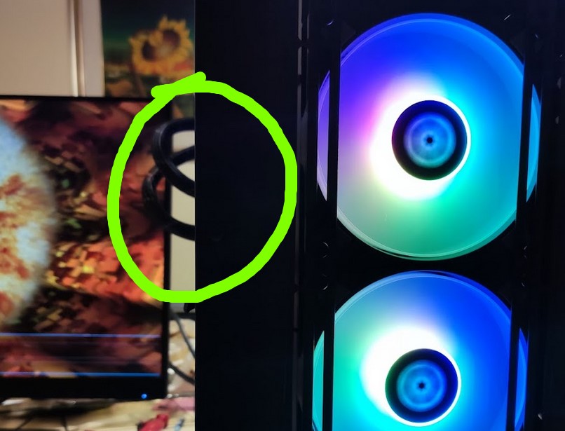

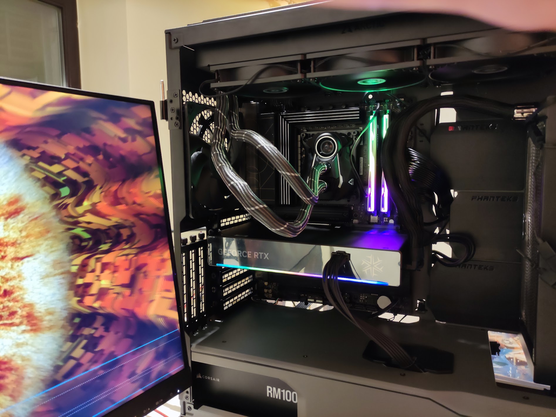

Došao i taj dan, napokon stiglo kuciste pa idem u sklapanje.
Nego, pitanje za iskusne - da li ima veze s koje strane izlaze cijevi iz bloka na prednjoj strani, gornje ili donje?
Nešto sam čitao da pumpa ne bi trebala biti iznad (ispod?) bloka pa eto da pitam.
Dakle po slici, zeleno ili plavo, kako je ispravnije?
Staro 27.05.2023., 06:05   #619
dakky
Uptime freak
dakky's Avatar
Lokacija: Ri, Cro
Postovi: 2,961
Nevermind, išlo je jedino s gornje strane. Nije moglo drugačije. Evo ovako ispalo sve skupa (u attachu).
Primjetite koliko mi strše crijeva od AIO-a, jel ih smijem stisnuti sa bočnom stranicom, dosta su teško savitljiva...
I temperature na stocku idu u nebo, da...

Staro 27.05.2023., 14:54   #620
d0X
Kostolomac
d0X's Avatar
Postovi: 1,547
Plavo je ispravnije, ali ako te trta ili ti se čini da treba previše svinuti onda jbg. Cijevi od Arctica bih probao pogurati na unutra iznad grafičke. Znam da su teško savitljive, ali ipak se mogu namjestiti. Samo pazi da ne diraju ispušni vent.

Staro 27.05.2023., 14:57   #622
nino
PizzoZder
nino's Avatar
Postovi: 12,613
Nije ti stalu na suorotnu stranu? Sa cijevima prema front panelu?

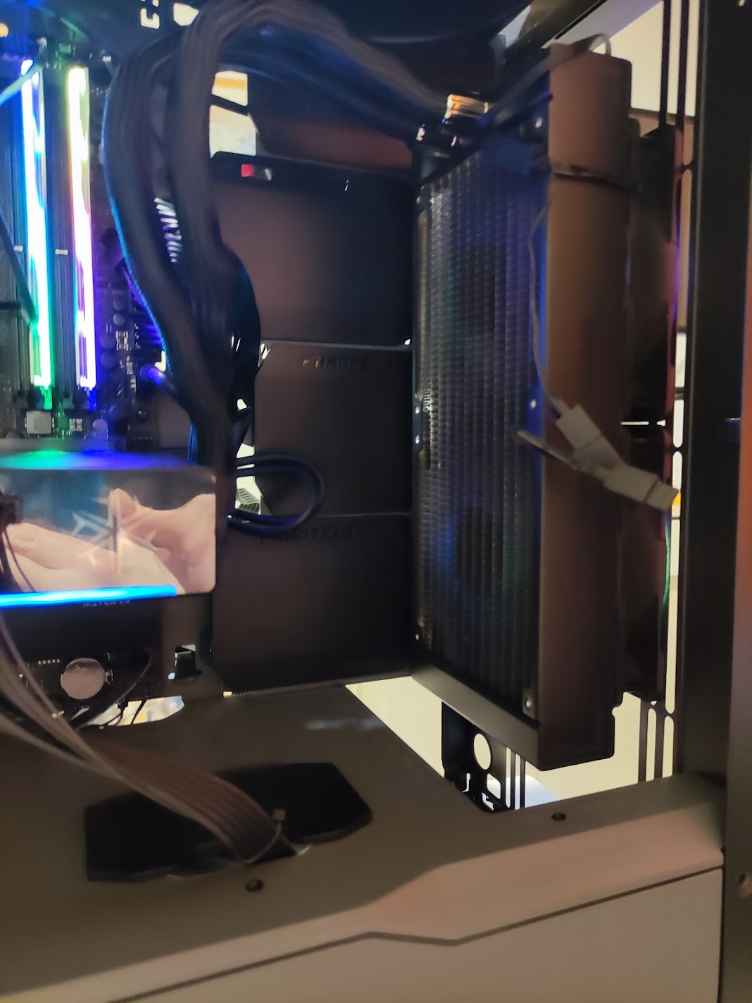

Staro 27.05.2023., 15:04   #623
dakky
Uptime freak
dakky's Avatar
Lokacija: Ri, Cro
Postovi: 2,961
BTW, zato sam htio zatvoreni panel bez prozora, onda nitko ne bi znao koliko je loše složeno ... i što se desilo s ovim postom da se ovako raspao
Ej, prvi put slažem s AIO, a odmah išao na ne jedan, nego dva AIO. Možda bi i stalo drugačije, ali i ovo je uspjeh
Možda bi stalo da se gurnuo AIO od grafičke još niže, onda bi vjerojatno taj gornji stao obrnuto, ali dobro je i ovako.
Slika:
Zadnje izmijenjeno od: dakky. 27.05.2023. u 15:10.
Staro 27.05.2023., 18:00   #624
veve
woot!!!
veve's Avatar
Postovi: 2,500
CPU AIO montiras na front panel, a GPU AIO stavis na vrh i to je to.

Staro 27.05.2023., 19:46   #625
dakky
Uptime freak
dakky's Avatar
Lokacija: Ri, Cro
Postovi: 2,961
Pa to je inicijalno i bila ideja, ali je netko rekao da je bolje obrnuto, GPU na na front, a CPU gore.
Staro 27.05.2023., 20:01   #626
Eladio
..starija garda
Eladio's Avatar
Postovi: 3,280
Zato jer za cpu lako stavis temp target, i isto ce raditi.. zato bolje da grafa ima svjez zrak više ce boostat.. bolje u totalu

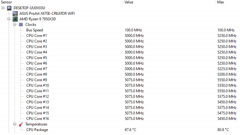

Staro 27.05.2023., 20:24   #629
MegaSkot
Modder
MegaSkot's Avatar
Lokacija: Waterford
Postovi: 922
Nešto tu ne valja.
Kod mene 7950x3d ide max na 85 u cinebench-u, ništa nisam podešavao.

Staro 27.05.2023., 20:27   #630
dakky
Uptime freak
dakky's Avatar
Lokacija: Ri, Cro
Postovi: 2,961
Probaj prime95... sa AVX-512.. pa onda javi Takvi loadi se ne koriste nigdje
BTW, u isto vrijeme kad je radio i prime95, radio je i Furmark u 2160p stress testu, ovo su pak rezultati grafe. Rekao bih jako dobro.
... to je inno3D 4090 Black i blok na njoj očito jako dobro hladi.
