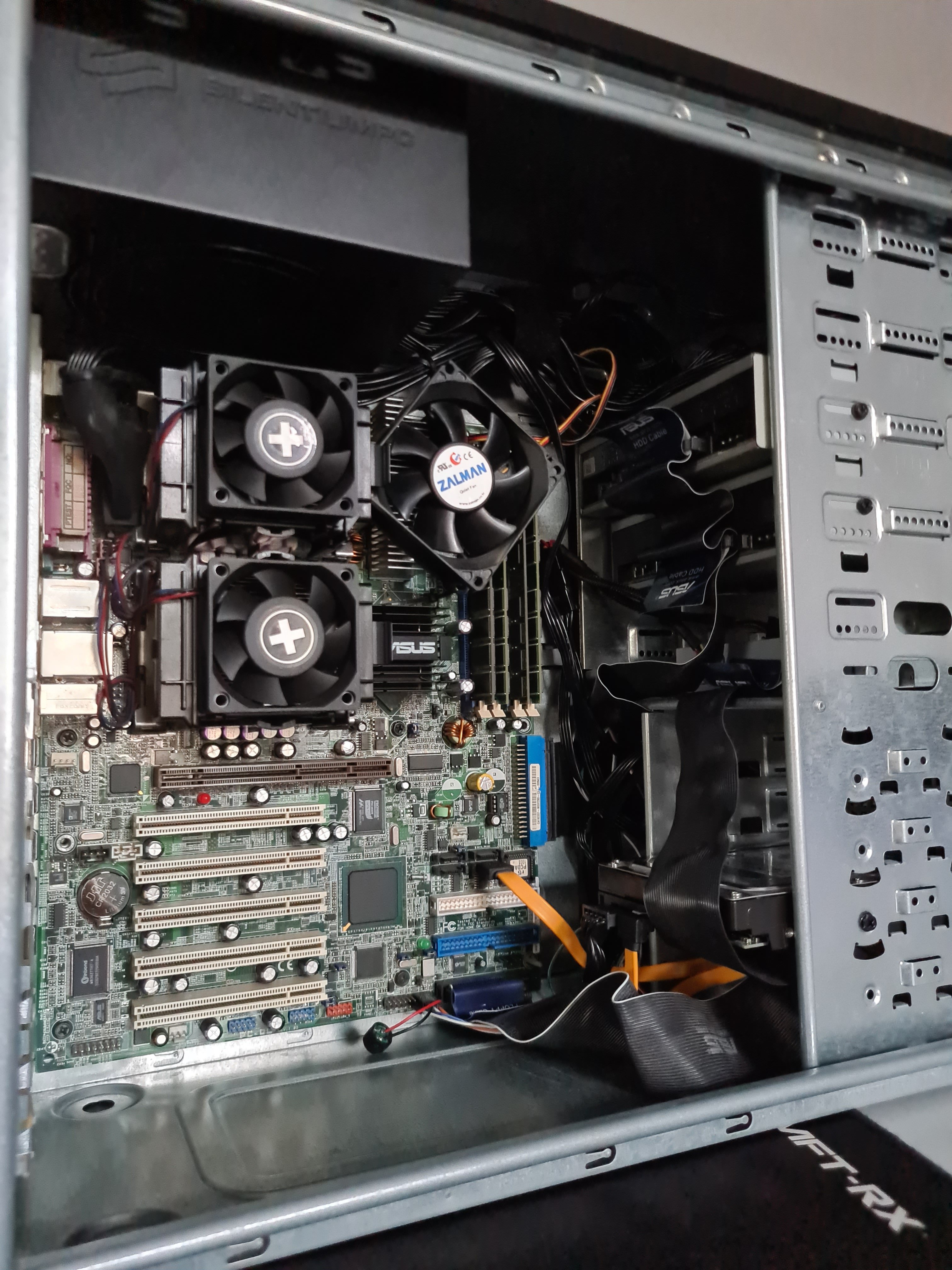

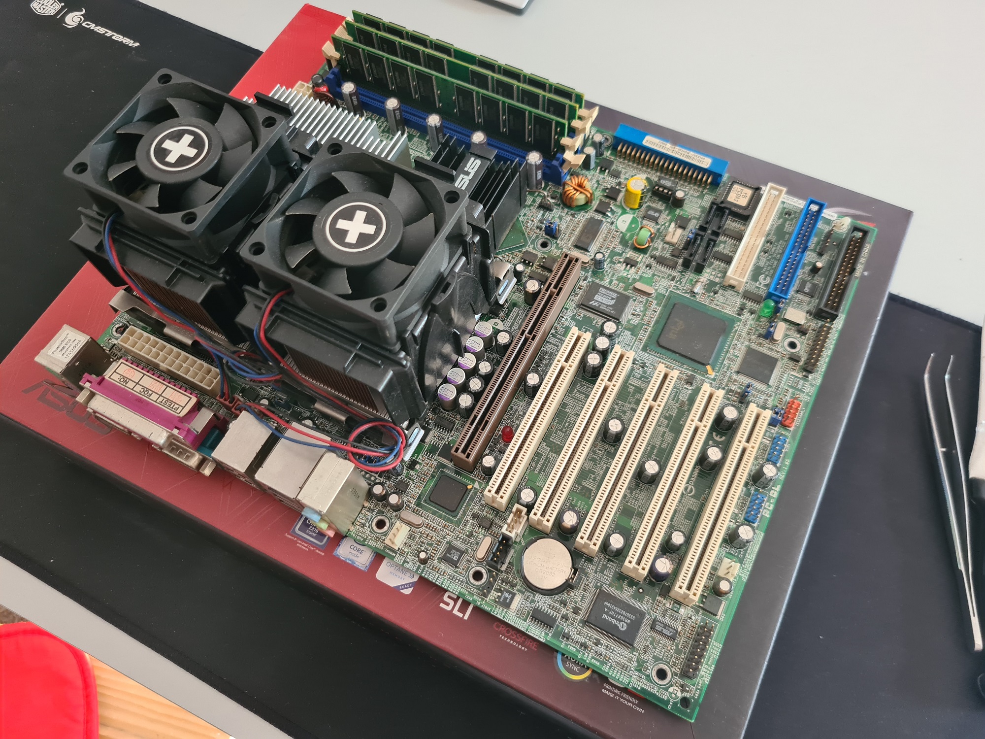

Nabavio dvo procesorsku maticnu plocu Asus PC-DL Deluxe
Uz nju su išli i 2 Prestonia sckt 604 Xeon 2.8, 533 FSB, 512 KB L2 procesora.

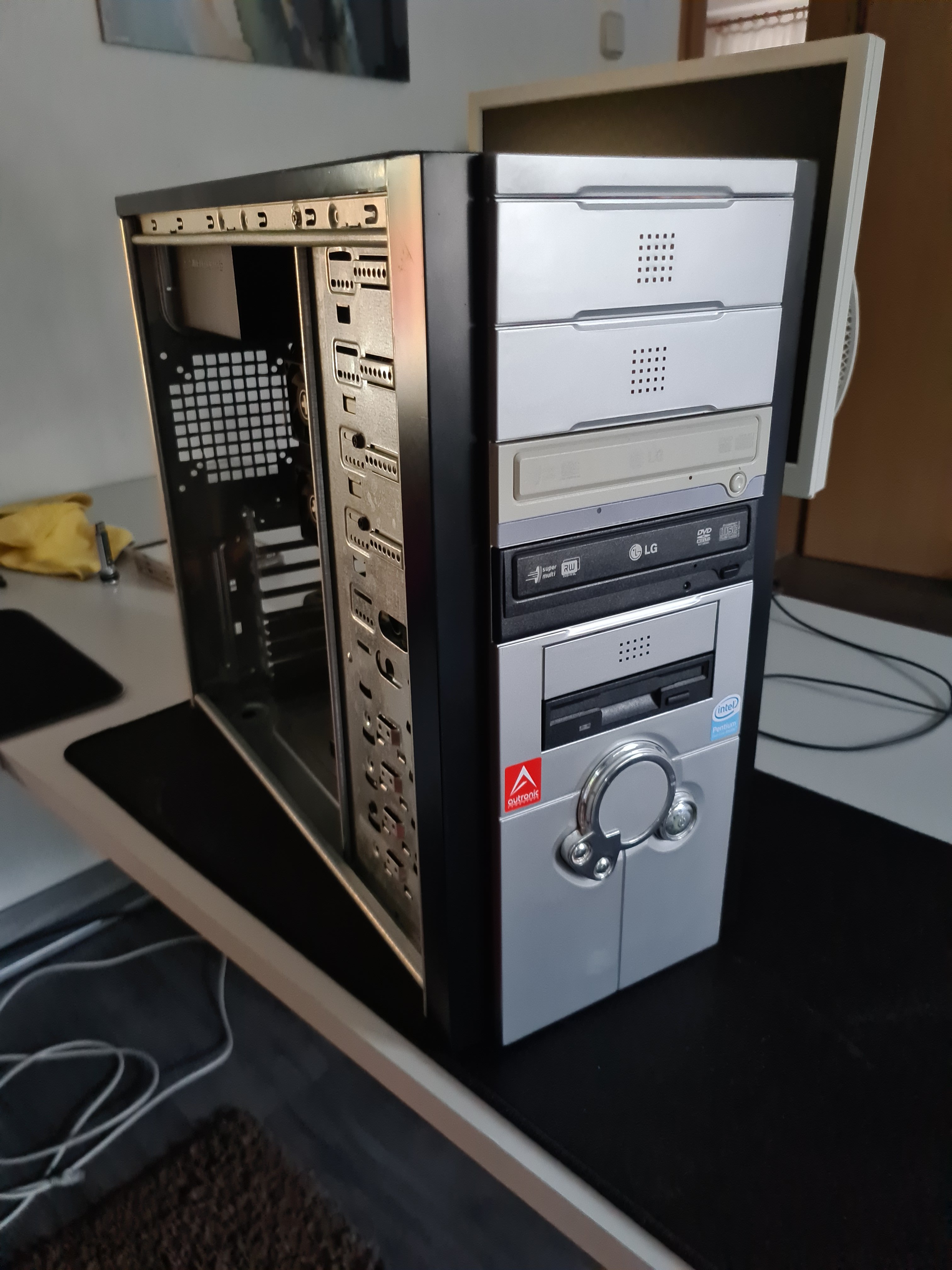

Slika Mašine #1 (Cosmos, slikano prilikom zamjene grafe)
Slika Mašine #2 (Gladiator)

Hvala kolegi Alienu na hladnjaku i ramu Nisam još stigao raskopati sve jer moram prvo temeljito očistiti. Inače, iznenađen sam stanjem kondića na 20 godina staroj DFI ploči, izgledaju kao novi.
Trekkie, mislim da bi ti slijedeća investicija, umjesto devete Adison konfe, trebao bit vatrodojavni uređaj
Inače, moram se zahvaliti kolegi Alienu i na tome što me "ukleo" kad mi je prorekao da je ovo samo početak. Kažem ja samo ta win98 konfa i ništa više neću, nema sakupljanja starog željeza. Odem do jednog lika sa njuskala po geforce stariji, kaže on meni imam ti i 6800GT ako hoćeš. Reko, ajd onda i to, a daj odmah i s775 ploču i E6750. bit će ok sa WinXP konfu

Nema na cemu, hvala tebi na pivicama Fino ti to sve slozi i poslikaj nam mašineriju da "slinimo" kao što kaže opis teme a ti zagejmaj nekaj iz mladosti
