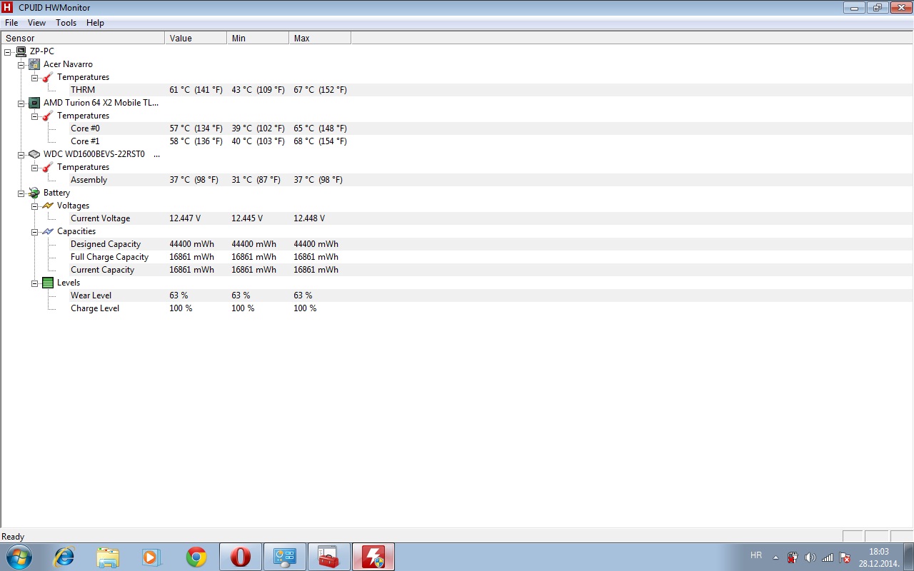

kakve su temperature? da se možda ne pregrijava? ja sam imao slučaj sa laptopom kojem se osušila pasta na procesoru da bi se nakon pola sata pregrijao i restartao, ugasio ili smrzo..
zamijenio pastu i odonda sve super.
Ovaj ima termal pad na procesoru, al gledao sam temperture nisu ni blizu nekog gašenja, 30-50 stupnjeva, izvrtio sam video stres test i prošao je bez problema. Ima još nešto što sam primjetio kad se sam ugasi i kad izvadim bateriju nema struje ni preko punjača, jel to normalno, tek kad ponovno sve ištekam i ubacim bateriju pokazuje struju na led lampici i to obično punu bateriju. Budem još vrtio testove s hiren boot cd-a čini mi ko da je bacao neke greške kod pokretanja dos-a s cd-a samo moram zapisat te greške.
Gustavo je offline   Reply With Quote

nekaj ti ne štima kod napajanja i to je očito.. e sad treba ispitati ploču..

Budem dao elektroničaru da mi ispita napone kod spajanja baterije, čini mi se da je tu problem, pa zamijeniti to ako se može s stare ploče.

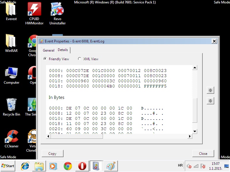

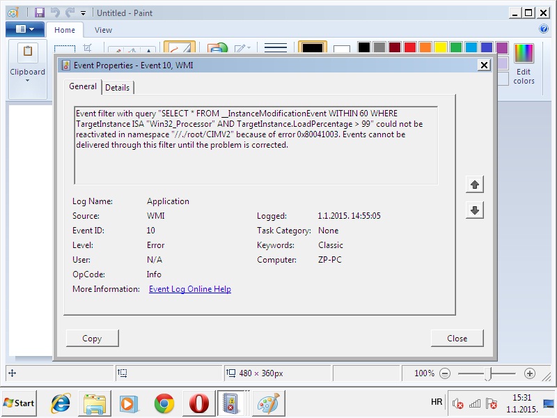

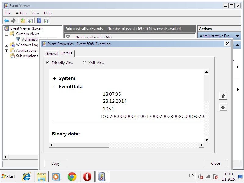

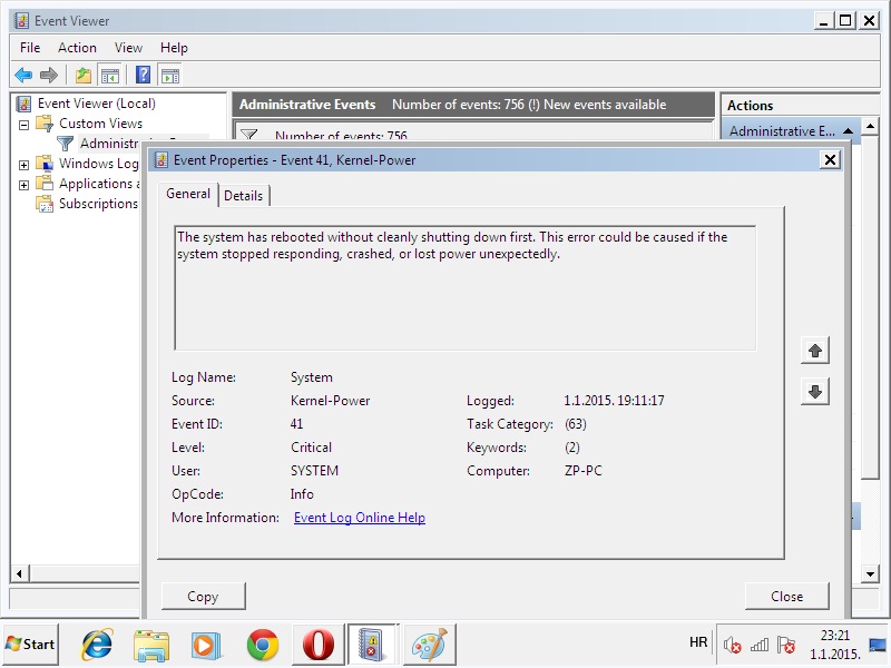

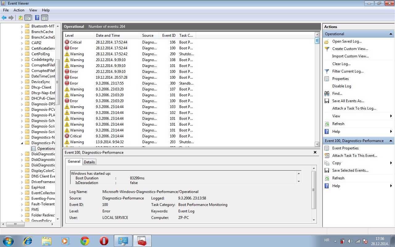

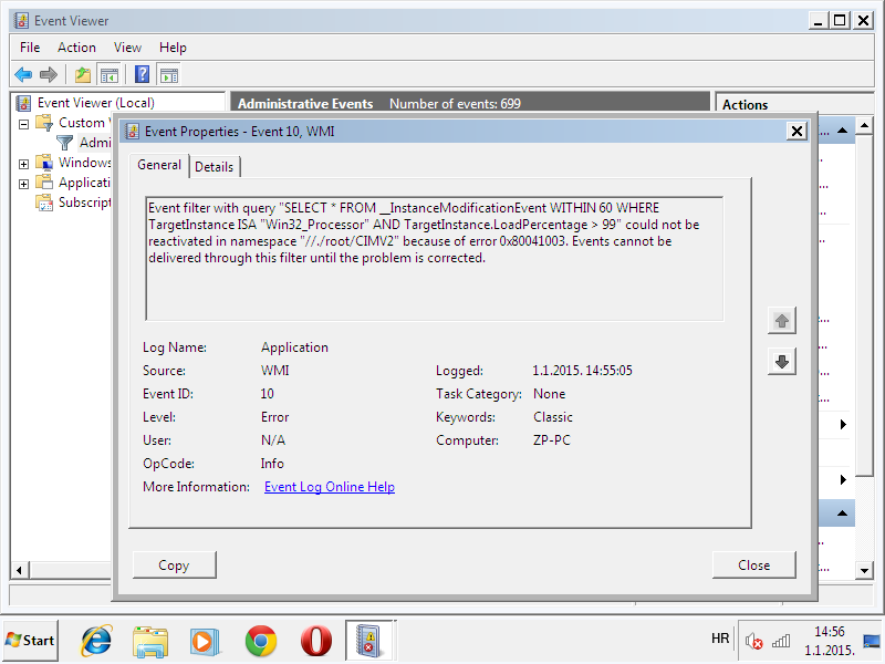

Staro 01.01.2015., 16:16   #21
Gustavo
Lokacija: Sisak
Postovi: 358
Ovo je u event radi čega se gasi, jel se može što iščitat?
Evo u safe modu radi već više od sat vremena?

Staro 01.01.2015., 18:52   #22
imart
Datum registracije: Feb 2013
Postovi: 1,167
Cekaj da dodje neki prigramer.. Vidis da su svi mamurni ;-)
Neki softverski kvar.
Reinstaliraj windowse..
imart je offline   Reply With Quote

Staro 03.01.2015., 01:14   #29
Gustavo
Lokacija: Sisak
Postovi: 358
Kupio sam hladnjak za ispod laptopa da vidim da nije do pregrijavanja, a sutra ću probat frišku instalaciju windowsa na ovaj manji hard što imam, nadam se da je do softwera nešto al bojim se da je hardwer.
Staro 03.01.2015., 01:54   #30
tutix
tutix's Avatar
Postovi: 4,069
Po svemu vidjenom gore, rekao bih da se komp pregrijava. Jesi mozda cistio hladnjak od prasine i mijenjao termalnu pastu? Jel mozda netko drugi to radio i poskidao slucajno thermal padove (silikonske podloske) te ih zamjenio pastom?
