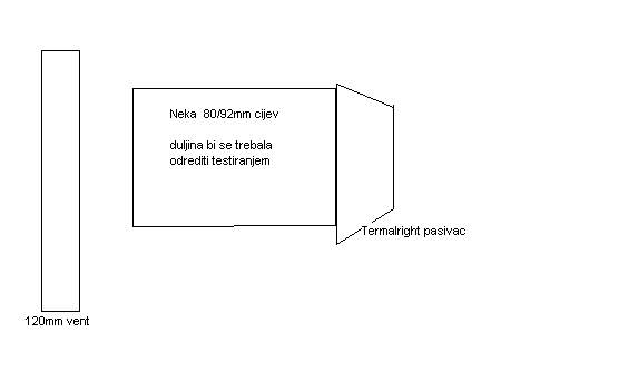

tor
Administrator
tor's Avatar
Lokacija: Sesvete
Postovi: 15,963
Originally posted by Renesis
ja ja ću baš probat furat nekog termalrighta + 120 vent na bočnoj strani. Vjerujem da bi to radilo
S tim ocom? Moš mislit
Jedino ako ga downclockaš i napraviš tunel s proca na bočni vent.

Nešto ovako? Ispričavam se na lošoj kvaliteti
Ma sa svojim oc- om neće ići, ali - pazi sad ovo.
Imaš 120 vent na bočnoj stranici, i 80 vent na termalrightu. Složeno prema slici u attachu(znam fali vent na termalrightu, zamislite da ga ima). Imaš CPUFSB ili ekvivalent, te fanbus sa mogućnošću potpunog isključivanja venta. Kada se igraš, nafrljiš proc kolko god ide i imaš naštimane ventove kolko treba za efikasno hlađenje, a onda recimo ideš gledat filmove, smanjiš takt i voltažu, te isključiš 80 vent, a 120 smanjiš i imaš daleko manje buke.
Ja sam svog jednom malo mučio - isključio vent na stock cooleru, voltaža je 1.66V, takt 2200Mhz. Komp je odvrtio 4 i nešto sati gledanja filmova. Temp je doduše bila 74C ali je radilo bez beda.
Kad sam poslije uključio vent trebalo mu je nekih četvrt sata da ga ohladi

Da baš to...
