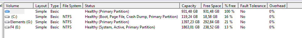

https://i.gyazo.com/ab987d7aa7fb8787...55fe67b247.png
Kad stisnem desni klik na njega mogu samo stisnut delete volume i help.
To je ovaj prvi, znači disk management ga čita, ima nešto sad što bi mogao napravit da proradi?

ako nemas nista vazno na njemu preformatiraj ga i zavrti neki hdd test

Kako da ga preformatiram, nema ga nigdje vidljivog da bi mogao stisnuti format?

Ne ne, kad se otvore svi diskovi u disk managementu onda stisnem desni klik i opcije su mi sve sive (ne mogu ih kliknut) osim help i delete volume.
