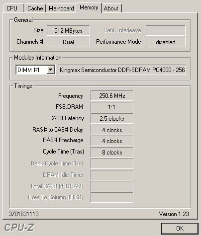

Evo ja lijepo sebi stavio novu Abiticu i memoriju postavio da radi u dual chanell, ali kada pokrenem cpu-z piše SINGLE??? Pomoć? U biosu nema ništa za setirat?
I malo pomoći oko postavki:
Refresh Cycle Time - auto, normal, enhaced, strengthened, aggressive
Read Delay (tRD) - auto, 11clocks - 2 clocks(odabir bilo čega od 11 do 2)
Read Delay Adjust (tRDA) - Auto, Enabled, Disabled
Command per Clock (CPC) - Auto , Enabled, Disabled
P.S. Pogledajte malo vrstu memorije i frekvu

Staro 26.06.2004., 13:45   #2
Renesis
Ex-Gastarbajter
Renesis's Avatar
Lokacija: Zagreb / Rijeka
Postovi: 5,467
Dajte ljudi anybody???
Ja bi stvarno da radi u dualu. Probo sam sve kombinacije i nikako...

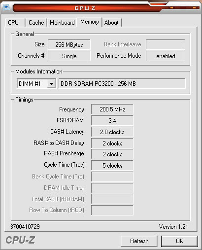

To je greška u CPU-Z , meni je uključen dual channel, a CPU-Z kaže da nije.

Pa gile tebi i piše da je dual channel.
A šta sa cpc-om ako je jedan jednostrani a drugi dvostrani. Je li moguće da ako mu baš ne paše da neće uključiti dual???

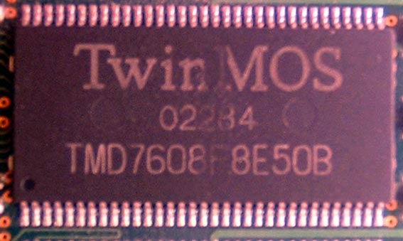

Koji su čipovi gore? Daj pliz probaj dokle idu na 2-2-2

A ovo su čipovi na njemu, jednostrani stick.

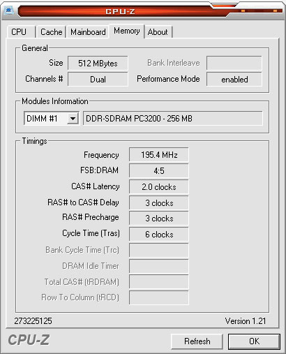

Staro 29.06.2004., 16:23   #18
Renesis
Ex-Gastarbajter
Renesis's Avatar
Postovi: 5,467
Evo ovako, Twinmos mi ide do 208mhz, 2-2-2-5, 2.8V, ali ne može se pokrenuti ni jedan program, na 205mhz može, ali radi isto nestabilno. Na 2-3-3-6 ide do 214mhz i radi stabilno.
Dobio sam novi ram (V-Data DDR400) i isto radi fino, 2-3-3-6 na ddr400, 2.8V. Sada radi memorija u dual channelu :clap:
Šta se tiče proca isto ide fino:
<2240 - 1.5V
2300-2500 - 1.7V
>2500-2740 - 1.8V
<2800 - 1.85V
Sada radi na 2500Mhz 1.7V, 156x16, 4:5 FSBRAM, DDR390, 2-3-3-6,2.8V, Agresivne postavke u Bios-u, sve stabilno. Temperature: idle-46C, ful 68C ja zadovoljan.

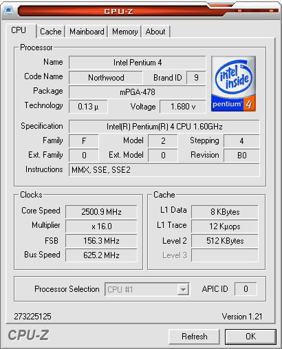

I proc...
