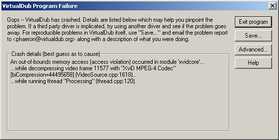

Virtual Dub Crash... Help
error mode sve ponudene opcije, isto tako i za zvuk,
probao sam i scanirat video file u potrazi za bad framovima, nasao ih je... izbrisao sam ih, al opet ista greska , pokrenem opet taj bad frame search pa mi nade bad framove na drugom mjestu, a nekad ih ne nade...
fileovi su capturani s tvtunera drito u Xvid, ali stariju verziju od ove s kojom pokusavam rekompresirati...
neki filovi mi se normalno obrade...
imam virtual dub mode 1.5.10.1
mozda koji program za popravit video file, probao sam vec asf, wmw repair (il kak se vec zove), te Video Repair... nista..
HELP ThnX
Ovako, imam video fileove koje moram rekompresirati s nekim filterima, 2passom. e sad, virtualdub mi neke rekompresira uspjesno a u nekima mi javi gresku... SLika prilozena... probao sam stavit pod video --> error mode sve ponudene opcije, isto tako i za zvuk,
HELP ThnX

Staro 30.03.2004., 21:01   #2
tin.
tin.'s Avatar
Datum registracije: Dec 2003
Postovi: 823
Re: Virtual Dub Crash... Help
HELP ThnX
peglanje s DIVFIX-om ili rendering s G-SPOT-om.

ma nisam isao s starijim xvidom, vec je bilo ovako..
snimao sam taj video sa xvidom koji je dosao s Klite codek pekom 2.10f, e a sad sam si stavio codek pek 2.24, koji vjerojatno ima noviji xvid, pa s njim rekompresiram,,, pa nemojte mi ljudi rec da nema povratka... neee.. mogu ga gledat al ne i rekompresirati probao sam i s DIVFIXOM, i s virtual dubom sa postavljenim direct stream copy, kada otvaram taj film pise mi recostructin missing index block,

Probaj staviti stariju verziju XVIDa. Srusi li se VirtualDub pri otvaranju filea?

vidjel sam sliku koju si stavil...uzmi neki od video editora nek ti popravi taj flag na keyframeu di zapinje.jednostavno ga bude preskocil i nastavil dalje kodirati film.taj keyframe vise nebus imal ali zato bus dobil novi cisti video fajl...probaj tak.imal sam i ja jedan krivi chunk na video materijalu i tak sam ga rijesil.

ok, thnx, stavio sam onu verziju xvida kojom sam i capturao i sad radi normalno,
btw. primjetio sam da u ovoj novoj se pojavljuju mala ostecenja videa, tj., neke crte po njemu,, pa
toplo preporucam onaj stariji...

radi ti normalno jer si stavil originalni XVID u kojem si i capturirao...logicno...ali ako hoces sacuvati video,obavezno ga prekonvertiraj u MPEG2 da si mozes napraviti DVD poslije.i presnimi ga na cd ili dvd...kaj se crta tice tu ti pomaze rendering u nekom od dvd autoring programa...NEMOJ KORISTITI VIRTUALDUB !!(jer vidim da ti bas "ne lezi najbolje")...
