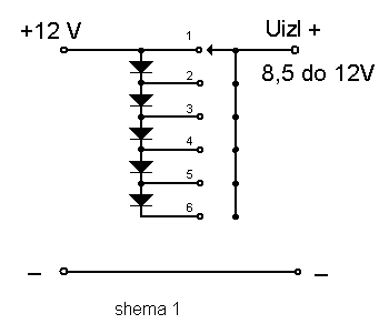

Pazite, nije vam za svaki vent isti otpornik, jer to zavisi od snage (potrošnje) venta tako da morate paziti na to. Što se mene tiče najbolje vam je napraviti sljedeći sklop kojeg sam napravio u više primjeraka i odlično rade sa svim ventovima do 12W snage tj. do 1A struje. Diode u sklopu su najobičnije 1N4001ili bilo koje Silicijeve diode za struju od 1A. Prekidač može biti višepoložajni, 2-8 položaja jer je shema prilagodljiva svakoj situaciji. Shema u prilogu:

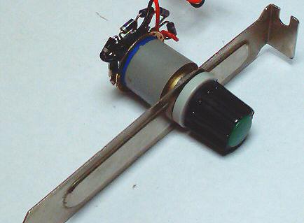

A evo i slika gotovog sklopa kojeg možete montirati na zadnju stranu kućišta ili naprijed , ako mislite stalno "šaltati" brzine:

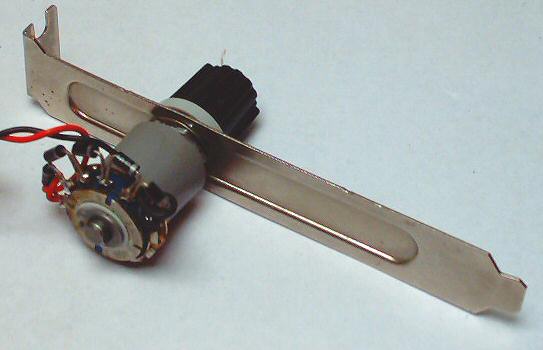

A evo i iz drugog kuta:

U shemi se ne koristi potenciometar nego višepoložajni prekidač (2-8 položaja, zavisi koliko se stupnjeva regulacije želi). Kao diode možeš koristiti bilo koje za struju 1A i napon 50V ili više. Npr.: 1N4001, 1N4002, I tako redom do 1N4007, sve diode su jednake i na svakoj od njih se stvara pad napona za 0,6V do 0,7V, što zavisi od same diode, tako prekidačem određuješ koliko ćeš dioda spojiti u seriju sa ventom i po tome možeš izračunati i koliki ćeš napon imati u kojem položaju. Sklop se izuzetno dobro ponaša sa svim ventovima do 12 W snage tj. do 1A potrošnje struje.
Naravno na vama je da odlučite kako će te koristiti sklop i koje ventove ćete regulirati, (na procu ili u ispravljaču, ili na kućištu). Ako se koristi više ventova na kućištu svi se mogu spojiti paralelno stim da im zbroj struja nije veći od 1A uz spomenute diode(naravno moguće je korištenje i jačih dioda ako je potrebno, npr 1N5401, 1N5402..... 1N5407, ove su za 3A struju.)
Bart je offline   Reply With Quote

Postovi: 272
Sklop se ubacuje na crvenu žicu (crvena žica se siječe), ulazni vod ide na diode i spaja se na +12V na matičnoj ili na +12V na napajanju, a regulirani izlazni napon se spaja direkt na ostatak crvene žice koja ide na vent. Crnu i žutu žicu uopće ne diraš.

Ako se ovo pitanje odnosi na mene, diode sam koristio iz jednostavnog razloga jer daju uvijek isti pad napona (0,6 do 0,7V) bez obzira da li kroz nju protječe 1, 10 , 100 , 500 ili 1000 mA, što znači da ćeš uvijek imati odličnu regulaciju brzine radilo se o ventu od 1W ili 10W snage dok to nije slučaj kod jeftinih potenciometara (osim elektronskih), jer nemaju uvijek isti raspon regulacije u sprezi sa različitim snagama ventova a naročito kad su u pitanju snage reda veličine 10x.
