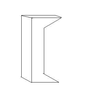

koji je najednostavniji način za spojit ovakav oblik,od neke tanke plastike?btw skica je nastala u 30 sec,pa nije precizna...

Zaljepiti sa sekundnim ljepilom tipa UHU, OHO ili sličnim...

jel bu to držalo,dimenzije su 35x12x12 cm(vxšxd)...?

Naravno da bude držalo, uzmi si neko akrilatno ili epoxidno ljepilo i ono je kad se stvrdne jednako jako kao i plastika koju si sljepio, ako ne i jače...

s koje strane bi ljepio? Ove najvece, bocne, ili ne daj boze ove tanke krajeve?

gornje i donje stranice nema,tak da je to tijelo zapravo šuplji deformirani kvadar...josh nisam odlučio kolko će plastika bit debela...

A kaj to je nosaš za nešto pretpostavljam ili? Ako je tako odna ber 2mm mora bit...

samo sam razmišljao i skicirao air tunnel za ugradnju u btx case koji bi išo od ps-a preko cpu-a do gornjeg venta...malo sam gubio vrijeme...

Ahaaa a to je ok onda može i skroz tanka plastika ko što si rekao a ljepljenje nije problem, čak možeš i sa običnom klamericom za papir zaklamati to uz malo taktičnog "krojenja" po plastici...
Sad samo odabrati kakav materijal oćeš i to je to...

da,sam me malo muči kak bu ispali spojevi deformirane strane tunnela,oni čoškasti dijelovi...

hmm, a da uzmeš plexi pa ga ideš savijati? uz malo prakse, ide to bez problema...

Jednako kao i svaka druga plastika imaš ih raznih, ja bi ti preporučio da ipak nejdeš ispod 2mm čisto radi obrade i montaže, vidjet ćeš kad počneš raditi na što mislim...
Edit:
Vidim da sam tifehlerao sa mm trebalo je pisati 2mm kako je renesis rekao btw htjedoh dodati da se savijačica može napravit od cekas čice (ravne) ima je za kupit u dućanima koji prodaju opremu za tehnički u školama jer se to koristi tamo za savijanje, to smo mi o klinci u školi koristili i fakat dobro radi, trebaju ti dve šire daskice od oko 1cm debljine i par letvica i dva šarafa ili deblja čavla i savijaš ko veliki...

plexi od 2mm, i oprezno savijaš. dobro zagrijat, i saviješ i sve pet... kako se savija mali komad, tako i veliki, samo treba ravnomjerno zgrijat...

jel bi se pleXi od 2mm mogao zalijepit sa akrilatnim ljepilom,ak si recimo izrežem sve strane i želim ih spojiti?

bi, ali mislim da bi ti bolje bilo saviti to...

ne znam bash jel bi bilo lagano saviti one čoškaste dijelove...i onda ih spojiti sa ostalim stranicama...

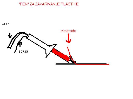

Zavarivanje plastike
Za "spajanje"plastike postoji jedan strojcek koji ima na sebi nastavak koji ima dvije rupice taj nastavak se natakne na strojcek nakon toga se uzme elektroda od plastike(pp)i ta elektroda se provlaci kroz rupicu i tako se vari.
Mislim da plexi pri zagrijavanju i savijanju pobijeli
