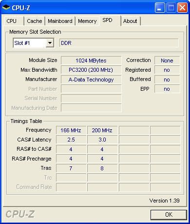

CPU-Z SPD (slot 1):
http://i201.photobucket.com/albums/a...a/cpuzspd1.jpg

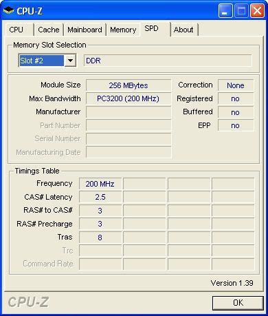

CPU-Z SPD (Ista mema u slot 2 i slot 3):
http://i201.photobucket.com/albums/a...a/cpuzspd2.jpg

Zaboravi... nećeš ništa konkretno vidjet, osjetit ili primjetit spram sadašnjeg stanja zbog memorije koju imaš. Imaš običan DDR400 i to još 1 pločicu A-Data koja uz svoje loše latencije sigurno ne ide nešto previše. 220MHz max !
Za 3,0GHz bi trebao potjerati FSB na 250MHz (Adjust CPU Bus Clock) a to tvoja memorija ne može pratit, ni blizu.. možeš djeljitelj stavit na 333MHz (DDR Clock)
no time će ti proc i mema radit asinhrono i to još s memom prema "dolje" pa nema neke razlike u perfomansama osim u super pi-u ili enkodiranju.
Dakle djeljitelj na 333MHz, FSB na 250MHz i dobit ćeš proc na 3,0GHz sa memom na 414MHz ( 207MHz )

Sto se tice latencija ne bih nista dirao jer imas 3 modula i to razlicite velicine.
