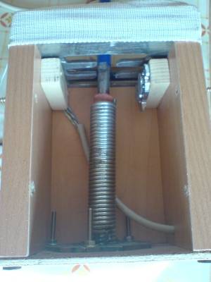

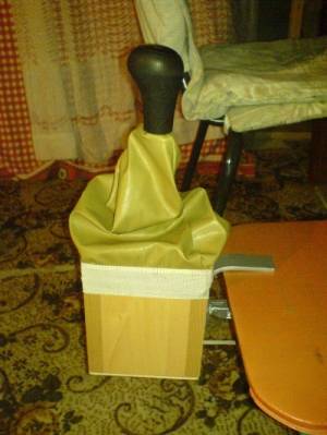

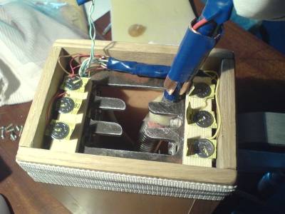

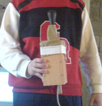

Moj H-shifter
Evo malo da vam pokažem šta sam radio zadnjih mjesec dana. Nakon dosta pretraživanja po netu o ovoj temi rekao sam sam sebi zašto ne i počeo radit svoj mjenjač. Naravno, na netu ima svega i svačega, od nekih stvarno kompliciranih i po mome sudu ne pretjerano učinkovitih, do dosta jednostavnih. Kao šta vidite na slikama dizajn je dosta trivijalan, poluga je učvršćena na dosta jaku oprugu (dobio je u škveru), u brzini drže dva vrlo jaka magneta iz hard diska, a elektronika je vidljiva na slikama. Tipke sam "ukrao" iz genius usb palice.Nisam htio uništavat palicu, nekvalitetnu doduše, nego sam unutar nje prespoio žice i to izvukao vani na ženski UTP kabel, a na shifteru je muški, zbog jednostavnog spajanja i odspajanja. Najteže je bilo napravit ovaj metalni dio za brzine, tu je bilo dosta brušenja i turpijanja Neki dijelovi su zavareni (opruga za postolje i držač mjenjača, njega sam također sam napravio od neke stare stege). Mjenjač ima 6 položaja, sad neki možda mogu reć nema rikverc ili sedmu, ali nakon što sam malo bolje razmislio, po meni, 6 je optimalno. Ne možete pogriješit brzinu nikako, jednostavno ide full left ili full right. Ručkicu sam izvadio iz nekog slupanog golfa a pokrov sašio od sestrine outdated jakete.
Troškovi 0 kn. (iman doma dosta gluposti, kao vjerojatno većina vas koja živi u kućama sa garažom i podrumom)
I da, kutiju mi je napravio stolar od iverice, također besplatno
Slijedeće na redu je kvačilo...

Autor Renesis Pregled postova
kako rade kontakti? nema problema?
To mi je bio najveći problem. Ovo je četvrti! način na koji sam to radio, prvo sam počeo sa malim tasterima, ali mi ih je bio jako velik problem točno namjestit, a i kad sam ih stavio da rade pritisnuli bi se samo jedan put, a ne bi stalno stali pritisnuti. Drugi i treći pokušaj su isto bili promašaj, i onda sam, kao što se vidi na slici, stavio kaomadiće starog metra, izbrusio ih sa unutarnje strane, a na polugu stavio komad bakrene cijevi. Kad se ubaci u brzinu metalni djelići se lagano napnu, i to stalno stoji u kontaktu. I nema opasnosti da se trajno iskrive u neki položaj pa da nakon nekog vremena ne bude kontakta, sve je to poprilično elastično. I da, radi bez greške!
Roso je offline   Reply With Quote

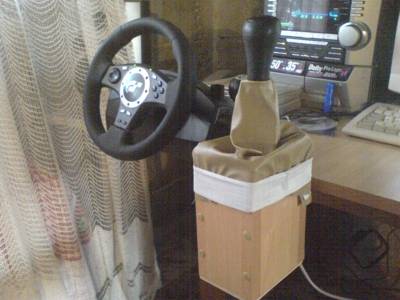

Na slikama pari malo povelik, evo ti slika kako to izgleda u mojoj ruci za usporedbu. Iša sam da mu hod bude kao u pravog auta, radije negu kao u sportskog, jer ipak mi je ovo više za gušt nego za postizanje dobrih vremena po krugovima.
Inače, mislio sam to poslat na RSC ali nisam baš na ti sa forumima, jednostavno nemam tu naviku. Ovo je jedini na koji pišem... A valjda cu se i to naučit
