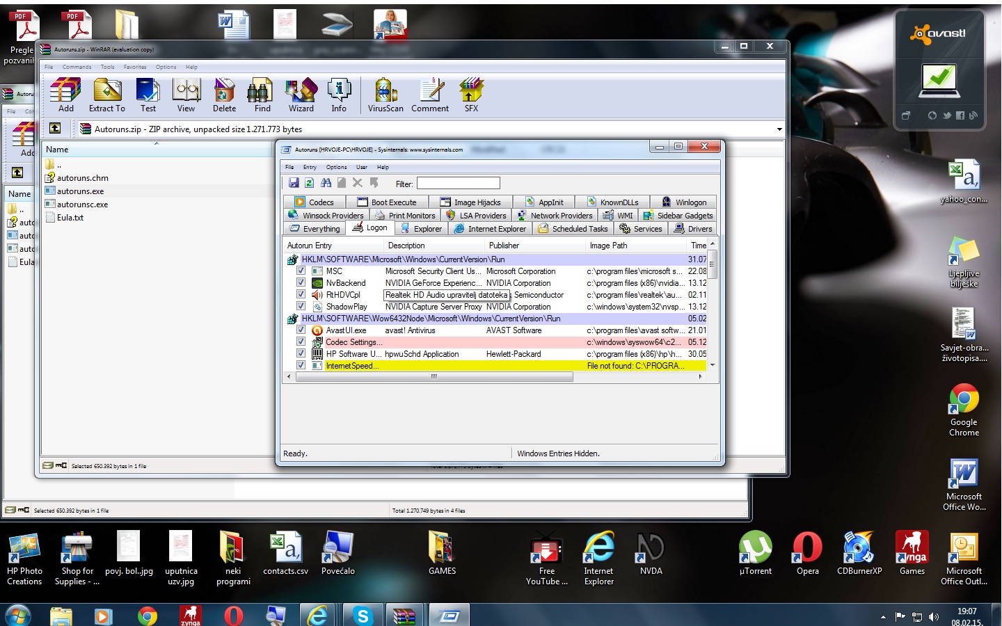

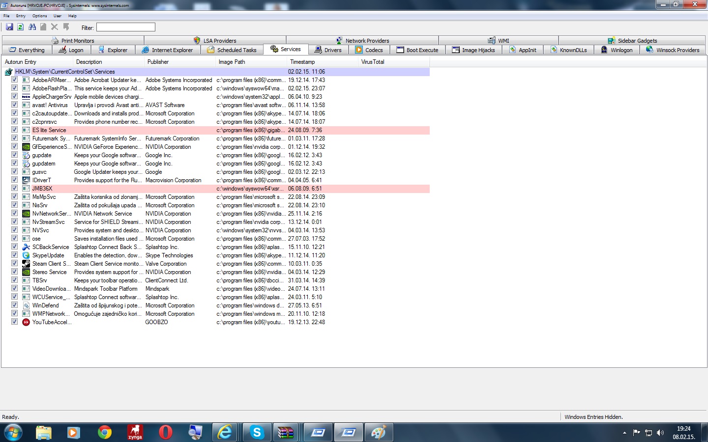

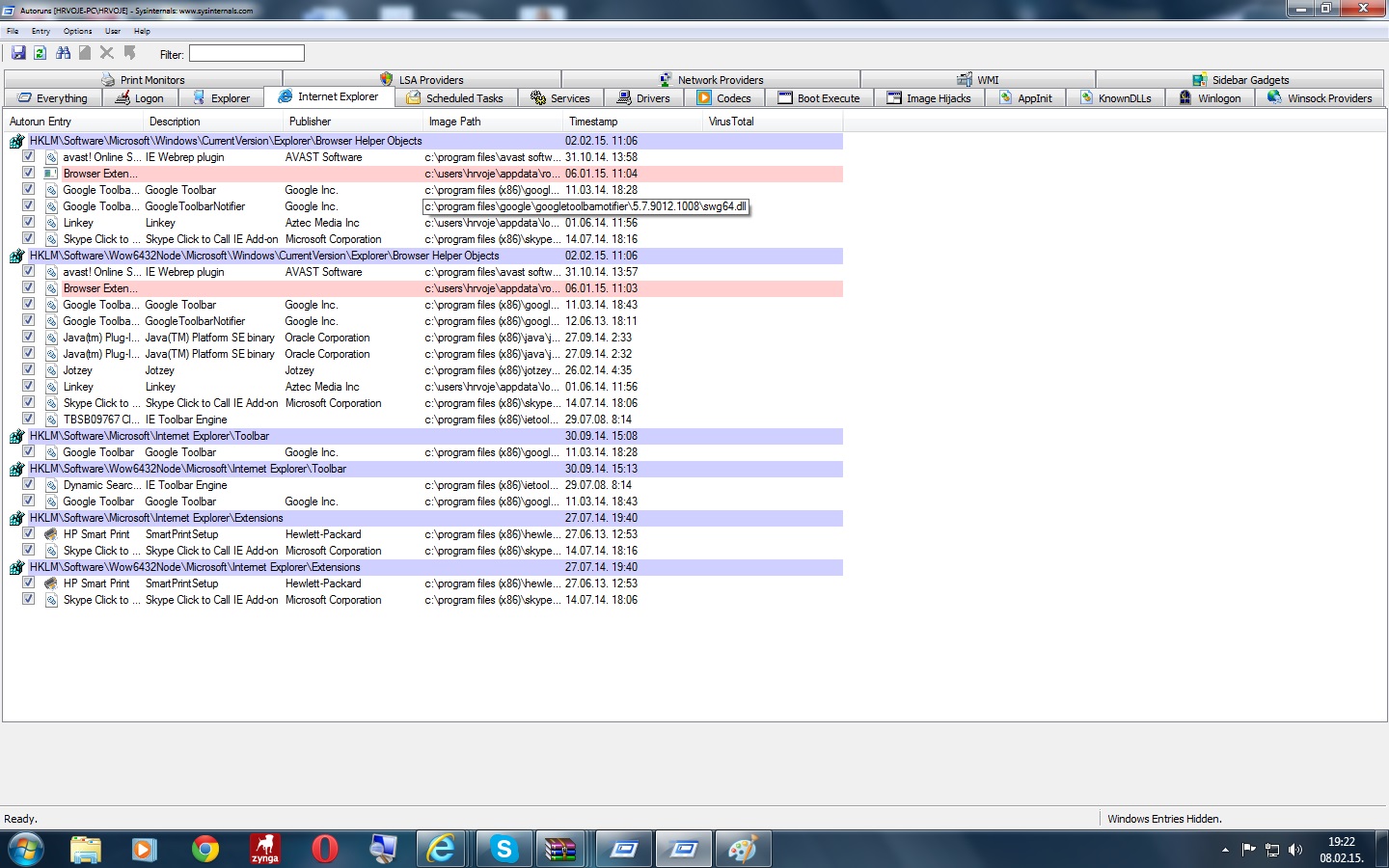

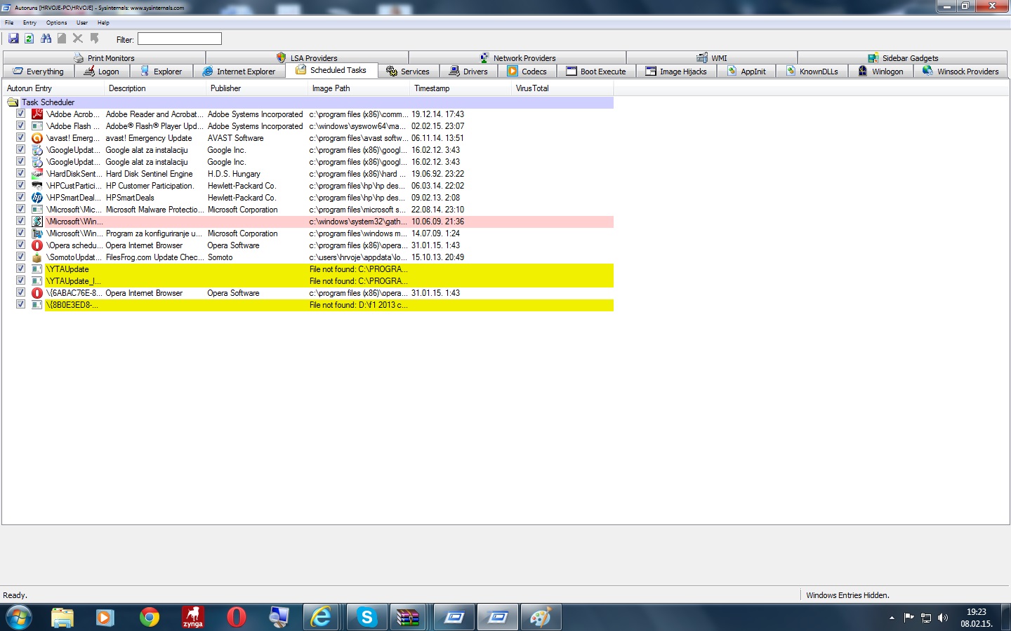

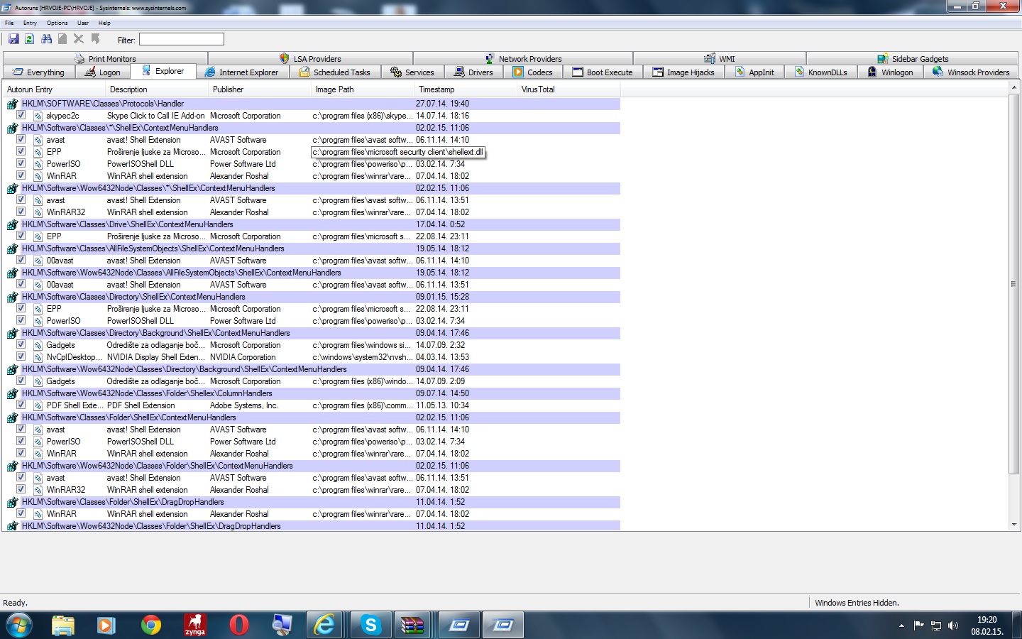

Staro 08.02.2015., 21:11   #17
hrcfaca
hrcfaca's Avatar
Datum registracije: Sep 2008
Postovi: 524
Evo slika, nadam se da će Vam ovo pomoči.
Hvala...

Staro 08.02.2015., 22:57   #18
zbuzanic
fx
zbuzanic's Avatar
Postovi: 234
Ajme, neuredno Imas hrpu toga sto se podize sa windowsima potpuno nepotrebno, da ne kazem da deinstaliras sve codec packove i downloadere koje imas jer ti to uopce ne treba. instaliraj ffdshow ako bas trebas codece. youtube video i mp3 mozes skidat bez dodatnih programa, itd, imas gomilu stvari...
