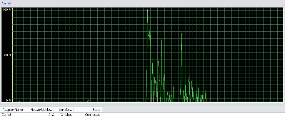

Imam jedan jako šugav problem sa vezom za internet.
Tijekom vremena provedenog na internetu ima razdoblja od par minuta u kojem nema nikakvog prometa. veza kao da je mrtva. onda opet počne promet kao da ništa nije bilo.
Neovisno o ISP-u (Carnet, T-Com, VIP), malo ovisno o modemu (toga nema samo na US Robotics Courieru ext. na internoj motoroli SM56, i ext. Conexantu postoji taj problem)
Žičana veza mi je izgleda jako loša, jer nema teorije da me spoji preko 34kbps.
1. Je li taj "lag" softwareske (win reinstaliran, najnoviji driveri) ili hardwarske prirode ("samo" loša žica)?
2. moguće riješenje problema
U prilogu je attach sa slikom prometa u task manageru...

Iskopčaj telefon iz zida dok surfaš.

Kakva ti je situacija s kucnom instalacijom? Mislim noviji stan kuca ili stariji?
Ako ti je to sve ok probaj prijavit kvar t-comu. Imo sam i ja slicnih problema prije, vlazilo je na kutiji i kad se to rjesilo opet sve ok.

Kućne instalacije su ok, ali čini mi se da je to njihov problem u kutiji, jer ja imam doma dvije linije. na jednoj mi je samo modem, na drugoj su telefoni.
znači dvije potpuno neovisne linije. ali ipak kad sam ja na netu, čujem šum na drugoj vezi. bit će da su ovi zafrknuli parice....
izgleda da ću morat palit im kutiju, jer prošli put kad je drvo bilo iščupalo stup od telefona, 5 dana sam bio bez telefona.... tako šta se njih tiče, oni neće dolazit ako stvarno ne trebaju...

Ma ja kontam da ti njima svakako to prijavis pa da vidis sta ce bit. Probaj nece kontam bit gore!
