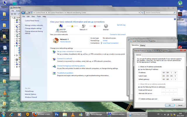

Ovako, za početak, ima u stanu sprovedene utp kabele i utičnice, i na kabel net radi ko blesav.
Router je tilginov : http://www.tilgin.com/Special-pages-...203/Features1/
Router ema dakle adsl utičnicu na sebi kao naši t-comovi u Hrvatskoj, nego wlan i tu je dovesen net u stan. Nadalje, iz rutera idu 3 utp kabela 1 za tv, i 2 za utp utičnice po sobama, i to sve ide preko neke vrste switcha koliko mogu vidjeti, jer je to sve u stropu(ima prostora jedno pola metra za klimatizaciju i vodove, pa je tu i ruter smješten)
DakLE, na ruteru ima tipka za uključivanje wlana, i ja ga uključim i lampica svijetli.
Nnadalje, ima ispod rutera etiketa s SSID-om mreže i šifra kao i SN uređaja - slično kao novi simensovi ruteri koje t-com liferuje zadnje vrijeme.
Sad, ja se spojim na ruter sa šifrom tom, i laptop je spojen s ruterom, ali nema pristupa netu (limited access).
Idem ja probati se spojiti na ruter, dakle, spojim se utp kablom odiza ditrekt na ruter, utipkam 192.168.1.1 - ništa....i od tu nemogu nikako dalje, točnije, nemogu nikako ući u setup uređaja.
Nadalje, ima tu susjed neki isto net, otvorena mreže, reko...idem se na nega uključt, sve radi normalno. Reko, idem probati njegov ruter konfigurirati, upišem normalno 192.168.1.1 , i neće, onda vidim ne netu da neki ruteri imaju zadnje dvije 2.1.,pa probam ja na taj susjedov sa .192.168.2.1, i uđe normalno, upišem default usera i šifru, i uđe komotno, sve mogu štimati.
sad je moje pitanje jeli zna tko zašto je nemogu ući u setup svog tilginovog rutera, ta vidim zašto taj wlan ne radi kako treba. Ako ima ko kakvu ideju, ili se susreo s istim problemom neka se javi, bio bi zahvalan.

A zo dakle, najte štrapat, 94.203.217.28 je javna adresa a HG1311 je WAN Ethernet home gateway sa mogučnnošću VoIp telefonije.
Ako je internet konfiguriran u jednu vrstu Bridge mode onda wireless uređaja "visi" i zato nemožeš preko njega na internet.
Ako se hoćeš igrat evo šta bi trebalo napravit:
- detektirat šta je koji kabel, dolazni ide u wan, 1 za IPTV i 2 za kompove žično
- iz uređaja ištekaj wan kako nebi imao vezu sa remote managmentom
- sa kompa spojen na uređaj trebaš pogodit ip adresu i user / pass za web konfig
- po defaultu bi trebao biti na 192.168.1.1, što znači da na kompu manualno postaviš mrežne postavke ip=192.168.1.10, Subnet=255.255.255.0, Gateway=192.168.1.1
- probaj admin / admin, ako uspiješ upast u konfig treba vidit kako je sada konfiguriran, jeli wireless u istoj "grupi" interfaces u kojoj se nalazi Lan za kompove
Dodatni info nemogu iskopat jer proizvođač Tilgin glumata kao i ostali pa nema dostupnog manuala za home usere, vjerojatno ima za ISP - e.
hvala Nikky, ali ni to nije pomoglo.
Napravio sam kao što ti reče, odspojio wlan, dekle nema vezu sa ostatkom svijeta, odspojio sam i sve drugo, i onda se priteškao na jedna od 4 lana, a prije toga podesio mrežnu kako si rekao, slika slijedi:
nije išlo ništa, pa sam se spojio direkt na tej wlan, ali onda se opće nije htjelo spojiti....
uglavnom, neznam koji je to k....

Stavis da ti IP adresu i DNS dodijeli automatski.
Ako se uspijes spojiti, evo ti lista IP adresa od routera, pa isprobavaj

Po defaultu je taj uređaj na 192.168.1.1 i user / pass je admin / admin, međutim lokalni isp je mogao postavit bilo drugu ip adresu bilo šifru uređaja.
Možeš probati mrežne postavke na automatic ako je uključen DHCP Server pa će dodjelit ip adresu kompu a pod Gateway ti je onda ip adresa uređaja (CMD > ipconfig /all), ovo svakako na XP - u jer Vista i 7 (da budem fin) zafrkava, pametuje.
Ako nikako drugačije, glupo al istinito, kupi bilo kakvi jeftini AP (tamo nebi trebalo biti skupo), "nasadi ga" na postojeći uređaj, naštimaj zaštitu i uživaj, možda ćeš se morat malo igrat ip adresama.
