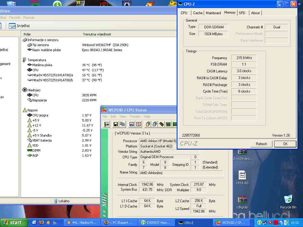

Originally posted by BrunoZG
Kuky a kolki je default napon te memorije?
Ocito si stavil u bios-u na 2,9V kaj je maksimum za 3rda3I
Da stavio sam na 2.9V ali radi na 2.85 posto ploca undervolta.
Eh default napon na ovoj memi je 2.70 V. Cudno, jer vecina radi na 2.5-2.6V
evo i screenshot kako trenutno radi

Po meni Kuky ti si previše očekivao od te memorije. Puno previše. Za te pare 2.5-3-3-6 je nešto ajde recimo realno. Ako uspiješ 2-3-3-6 je odlično. ali 2-2-2-5 je stvarno previše.
Nekolicina koji su uspjeli dobit dobre čipove čine možda 3% ukupne prodaje....
Sori covjece al sta brijes?
Pa ja bi bio prezadovoljan da mi memorija radi na 2.5.3.3.6 ali na zalost ne radi
Njeni najbolji tajming je 3.3.3.7
Ma samo da mi hoce ici mema preko 220 fsb bio bi zadovoljan cak i sa ovakim latencijama.
Sad poslje ovoga procitaj svoj zadnji post i vidjet ces da je besmislen.
Ako je tako nosi na reklamaciju...ta mema je deklarirana kao CL2.5 memorija,a ako ne radi na 400MHz na 2.5-x-x-x onda nekaj ne valja

Kloker kad bus ti postal screenshoot tvoje mem na cl2,2 2 5 a da se pritom vidi da radi u primeu 20 minuta barem?
Tesko da bu na 460MHz 2-2-2-5 radila 20min u primeu...420MHz mi je max na 2-2-2-5 , 2.9v (stabino je u primeu onda)
Pa sve si nekako i ja mislim da je najbolje odfurat ju na reklamaciju. Mislim stvarno je zalosno da ju nemogu natjerati na 220 fsb i to pri 3.3.3.8. Uzas.
Najbolje da spakiram i posaljem.
Jos kad pogledam tvoj sig, kad vidim da imamo istu memu i kad vidim kolko ti ide,dodje mi da zaplacem.

nemas kaj puno mislit salji na reklamaciju odmah. ak ne radi na 200/400 na CL 2.5 onda je neispravna i gotovo.
inace. 256MB moduli su puno brzi. sa 512 ces tesko dobit CL2 iznad, pa cak i na 200Mhz. ovisi o cipovima. al zato ide do 225Mhz bez vecih problemana CL2.5, a iznad toga opet ovisi o cipovima.
meni npr jedna plocica ide max na 227 2.5,4,3,11
dok druga ide preko 235, al nisam detaljno testirao (imam razlicite plocice)

Da...Trebala bi ona radit i na CAS2 na 400,ali deklarirana je kao CAS2.5,buduci da ti ni tak ne radi salji
Ja sam svoju na 3-4-4-8 dobil na 520MHz,a tebi tak na 400 dela,znaci na nekaj ne valja

Hvala decki sad ste me oraspolozili i uvjerili da sa memom ipak nesto ne valja te da je zrela za reklamaciju.
Sta da im kazem kad ih budem nazvo? Da ne radi na cas 2.5 pri 400 mhz ili sta?
