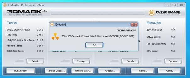

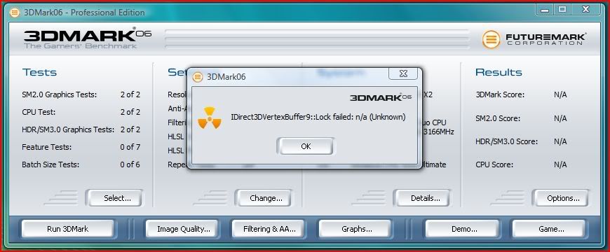

I tako prije jedno skoro 11 mjeseci kupio ja 4870x2 Sapphire u ADM-u
i vratio se u Split i nije radila na Visti od prvog dana.
Nisam mogo igrat Supreme Commander. Gnjev, Gnjev pa ignoriranje
Viste i nazad na XP, igre tamo uglavnom rade.
Kako ja imam fetiš na clean installove svako dva mjeseca uglavnom,
stavim svako malo opet Vistu da vidim jel su se driveri promjenili,
jer čitah po netu kako atikmdag error zna bit zbog drivera i kao, da čekam.
Simptomi su ovakvi:
-rušenje u igrama random uglavnom u roku 1 sekunde od početka nekakvog 3D-a do pola sata max.
-Ruši se čak i Google Earth i nekakvi 3D modelling programi
-Rušio mi se i photoshop dok je bio upaljen aero
-I naravno rušio se 3D mark
-Kad je došla meni sedmica čudnim putevima u njoj je bilo sve isto

Pribor:kabeli *Testirano 30 prolaza 3DMark u XP i Visti, Driveri za W7 nedovoljno dobri, softverska greška, kartica je ispravna*
___________________
Ok, popodne podižen karticu, i onda iden doma izvršit bateriju testova sa par računala.
Ajmo reć da je kartica stvarno ispravna, što osim nje može prouzročit gorenavedene probleme?
Help plx.
Help plx.
Pa ako obično radi ljudima sa originalnim driverima, s kojima tebi ne radi onda je do grafe.
Stavi sve na default (CPU,RAM,GPU) testiraj sa W7/Vista WHQL driverima, i ako jebe zid vraćaj je njima. Neka ti daju zamjenu ili ekvivalent koji radi sa tvojim a ne NJIHOVIM OSom.

Stavi OCCT i testiraj gpu tamo - posebno test za gpu memoriju.
Ako dodju greske onda je sve jasno

@baja / sve i jest na defaultu pošto OC i nije moj đir, a sada ću testirat na XP-u, Visti i w7.
@pippin / thx taj OCCT se doima ko koristan alat.

Evo i tako došao ja u svoj split i sva sreća toliko je hladno u sobi da se ne moram brinut oko pregrijavanja.
Pošto je WIN7 već bila instalirana pokrenuo ja neki 3d mark opet da vidim o čemu tip priča i kad gle stvarno neki error.
I dobro bacim ja Vistu bez previše oduševljenja pošto je to valjda deseti put da ju stavljam i testiram,
i opet isti 3d mark al izbaci drugu grešku sa samo jednim keksom rama.
Prvo testiranje sa 4 keksa rama [8gb] je rezultiralo psovanjem i resetiranjem konfe pošto sam vidio samo crni ekran.
OCCT sam instalirao al neda mi da vrtim GPU memtest jer nemam nvidiu i cudu?!
blesavo al ok.
Sutra ujutro ću šiknut napajanje [650w corsair tx] i grafu u frendovu konfu, pa ću vidjet. baš me zanima.
adama je offline   Reply With Quote
Staro 17.10.2009., 03:28   #30
denied
denied's Avatar
Postovi: 1,193
Stavio sam u gugl "3dmark idirect3dvertexbuffer9::lock failed:" i vecina ima problema bas s vistom (7ica je ista stvar onda) - i to s nvidijom i atijem....frajer stavio na xp x64 i normalno radilo....
Ne znam, samo dajem ideje
Proguglaj malo tu gresku......ali ona je vezana za 3dmark (kolko sam svatio)....
denied je offline   Reply With Quote
