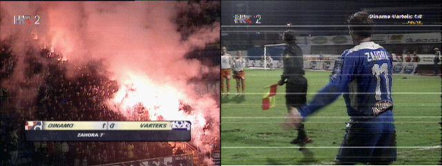

ovak, s tv tunerom kad gledam tv u xp,u slika mi je super, al dogada se sljedece,,,
kad u pozaditi kompresiram neki deseti video file (s vdubom il bilo kojim), a istovremeno gledam tv u nekom drugom programu, pojavljuju se smetnje,,
isto tako kad kompresiram audio u pozadini isto mi se pojavljuju ove smetnje,
u biti primjetio sam da kad nesto radim na kompu, pojavljuju se smetnje,,
kad samo gledam tv, slika je super,,,, no cim pocnem upotrebljavati neki kodek,, dodu smetnnje,, isto tako,, kad gledam nema ih,, cim pocnem capture s xvidom, recimo, pojave se (iako nema dropped frames..),, i jos nesto zamjetio sam da kod captura (jer kod samog gledanja i ne radenja nicega ih nema..) se npr, sa huffyuvom puno manje pojavljuju nego sa xvidom,, ovisi od kodeka do kodeka! trza se kad se nesto zapisuje po hardu, npr.: kopiram file na hdd, 100MB, i cijelo vrijeme nema smetnji, i malo prije kraja kopiranja, se trzne.. cak se trzne slika na klik misa!?! lool heelp,,

pssss... meni treba mjesta za 5h videa (nedjeljom) tak da uncompressd mi je malo problem,, al gle zakaj onda nebi koristio
huffyuv 400x300, pa on je upola manje mjesta, dok kvaliteta je genijalna (za moje potrebe...),, a kaj se tice preslabe konfe pogle sliku,, nije montaza, vjeruj,,
no kakve veze ima pobjegli (dropped) frameovi sa smetnjama,,

meni smetnja radi disk.
dok je disk miran ili slabo opterecen slika je ok
cin disk pocme posteno radit odma smetnje
a sto se konfe tice probaj sa powerDVR ili WinDVR captureat u mpeg

da pa i meni se to dogodi,, npr. kad minimiziram/maximiziram prozor, trzne se.. skinuo sam nove via drv, flash biosa,,, jel ima tko iskustva s usb ext tunerima? koji su bolji?

stavio sam tuner u drugi port,.,, sad je ppuunno bolje
