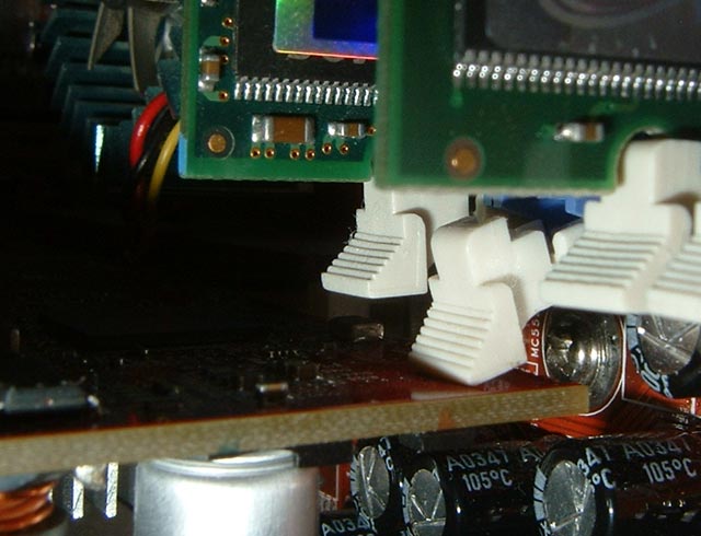

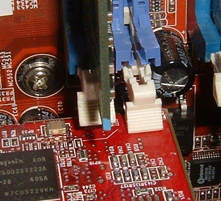

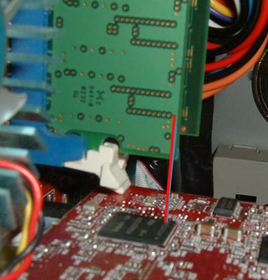

Jel mene zanima ako stane Zalman D na moju grafulju, s obzirom da ddr možda malo smeta

Par pitanja još:
1. koji 120mm vent?: Enermax, 19db papst ili 26db papst
2. kolika je razlika u temp cirka između b-cu i b-alcu?
3. kolko se čuje ati silencer?
4. Jel ide plavi ježek na IS7-E, jer nemam rupe oko nb-a nego one kukice? Kako se to onda pričvrsti?

Evo još jedna slika baš i nema puno prostora, ustvari po mome nečini mi se da će baš stat...
Pitao sam za razliku između artic coolinga rev 3.0 i ati silencer 1(ima od 1-4) razlika je nekih 80-90kn a izgledaju isto...
