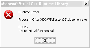

Jućer mi se poćela pojavljivati neki Runtime error. I tako svakih par minuta. Pregledao sam komp par puta sa NOD-om, Ad-aware-om, Hijack This-om i još nekim programima ali ništa ne pomaže. Zna li netko what the f**k i going on.

Nesto ti se sjebalo. Sorri ali fakat ne znam niti smatram da ima nekog rjesenja. Reinstal i to je to.
Ako imas Visual C++ probaj ga reinstalirati a ako ga nemas onda ga instaliraj pa deinstaliraj. Mozda popravi.

Ma mući me to što nisam u Zagrebu i nemam Win XP ni drivere ništa. A Visual C++ nisam nikad imao instaliran

a da probas kopirat taj fajl ponovo,ako vec nisi.

Iskljuci Indexing Service. To je od toga.
Više ne javlja grešku. Puno hvala

Meni je to cijelo vrijeme iskljuceno, a nis budem ukljucio
Zbog cega se to desava, znas li mozda?
