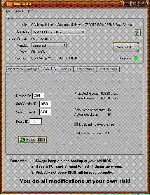

samo mogu potvrditi da card expert ubiti je gainward kartica
evo da nebi ispalo da muljam ovdje se toččno vidi taj subvendor broj koji predstavlja tog proizvođača

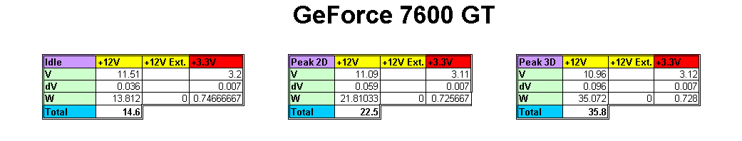

@majo imali ste pci-e verziju,a pci-e port može dati više struje nego apg port. i ne
