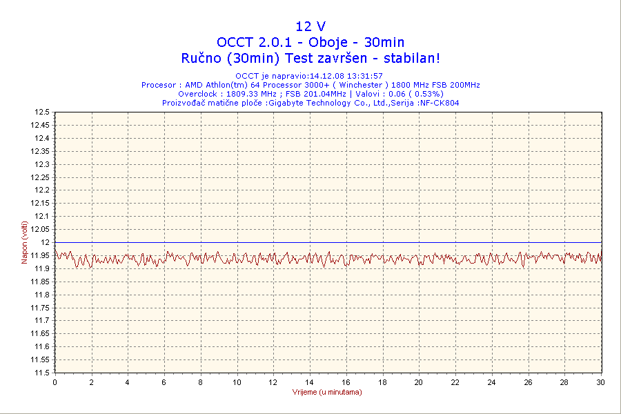

Evo da vidimo ove grafove, svi jako hvale corsaira, pa da vidimo jeli uistinu tako.
Možda senzor kenja, ali ako kenja za jedno napajanje, kenja za sve.
Chieftec 420W star oko 3g
http://i21.photobucket.com/albums/b2...h58-Volt12.png
RaptoxX 600W Pro koji sam imao jako kratko:
http://i21.photobucket.com/albums/b2...h04-Volt12.png
I eto na kraju Corsair VX-550W:
http://i21.photobucket.com/albums/b2...h31-Volt12.png
Evo i ostalih napona:
http://i21.photobucket.com/albums/b2...3h31-Volt5.png
http://i21.photobucket.com/albums/b2...3h31-Volt3.png
http://i21.photobucket.com/albums/b2...3h31-VCore.png
E sada, budemo vidjeli kakvi će biti grafovi za para dana, kad složim novu konfu (ako mi ikada dođe ta gtx260 maxcore).
Netko da stavi svoje za usporedbu?

Autor alien_2 Pregled postova
Zašto su ti različite verzije OCCT?
Chome je offline

alien_2
alien_2's Avatar
Datum registracije: May 2004
Lokacija: Ogulin
Postovi: 158
A zato šta sam maloprije skinul novu verziju, sada da opet raskapam komp i stavim cufteka natrag... Neka jos netko priprzi corsaira pa da vidimo...

Postovi: 12,431
Pa prema onome Corsair se i pokazao najboljim jer ima najmanje padove napona
no ako fakat želiš saznat koji bolje drži napone treba ti multimetar

Ok, ima manje padove napona, ali ipak ako ga platis cca 700kn, ta linija bi trebala biti koliko toliko ravna (primjer fortrona za 200tinjak kn http://shrani.si/?36/II/3lJdVhe0/200...h38-volt12.png). Mislim, cak u mirovanju napon ima padove....

pitanje je koliko su uopće ti senzori točni i kako su kalibrirani
samo velim prije nego počneš hvalit ili kudit napajanje uzmi multimetar u ruke i pogledaj kakvi su naponi
