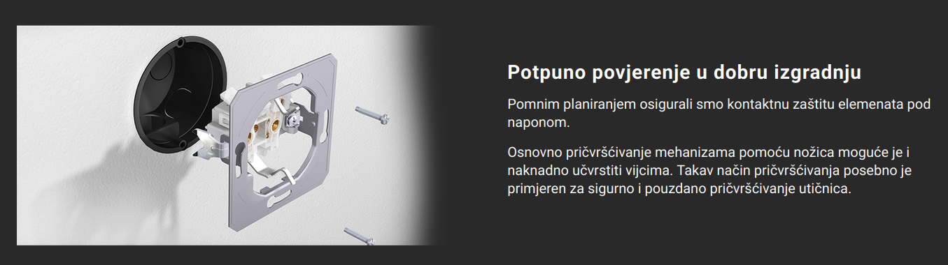

Hm, TEM, idem proučavati...
Naravno u cijeloj priči je najbitniji WAF faktor
Ali recimo ovo mi se sviđa, to je baš ono što sam tražio - da mogu zašarafiti utičnice u kutije:
