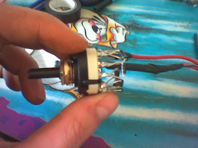

Evo izbacio potenciometar i na njegovo mjesto stavi višepoložajni prekidač 9 ili 10, stavio diodice i sad imam štelanje na 10 ili 9 pozicija i super radi a čak i ima onn off ali kako imam već prekidač za to nije važno ali tako ako neko želi za 20 ak kuna dobije prekidač sa 10 ili 9 štelanja i off poziciom

Da i to je jedno od jednostavnih i zgodnih rjesenja. Preklopnik koji ima serijski vezane diode. Najobicnije, serije 40xx. Mogu i slabije ali nema bas nekog opravdanja u cijeni.
Svaka od tih silicijevih dioda ima stalni pad napona, nekih 0.65V u prpusnom smijeru. Znaci kod serijskog vezivanja 0.65 puta broj dioda. Ako preklopnik ima manje polozaja, moze se vezati izmedju pojedinih susjednih kontakata i vise od jedne diode. Ukupan broj dioda ne bi trebao prelaziti 10 do 12 jer ispod 4V vent moze jednostavno stati - malo ostari, malo se zaprasi..
Postoji podosta nacina za regulaciju napona na istosmjernom trosilu, ali je jednostavno uvijek bolje

Ove diode su 1n40007
Ali pad napona mi je ispo 0,3v
Spoi sam taj prekidač na punjač od akumulatora za auto i izmjerio da mi je svaki pomak 0,3v manje
Ali ja sam zadovoljan i sad je šteta da sam kupovo ovaj skupi prekidač za on/off jer ovako bi za 20 kn dobi štelanje i on/off sve u jednom i još mala diodica i super

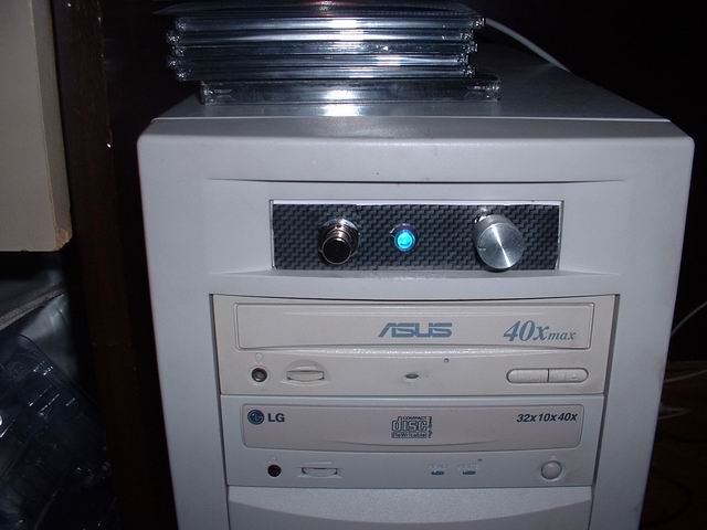

Beta
Postovi: 194
Evo finalne verzie
Name:	resize of 2004_0421_215021aa.jpg‎

Hm, Beta prijatelju, nece to biti bas tako.
Diode su ti 1N4007, jedna 0 manje. Kod mjerenja si dobio gresku vjerojatno zbog spajanja na punjac akumulatora koji daje pulzirajucu istosmjernu struju. Izbjegavaj ga kada mozes, to je vrlo grub izvor, stvoren za pravljenje stete po elektronici.
Dakle pad napona na Si diodi je oko 0.65V, u provodnom smjeru.
Za razliku potencijala od 0.3V takva dioda se ponasa kao izolator.
No, to je samo jedna sitnica iz osnova elektronike, ince stvar si izveo dosta zgodno i prakticno. A cilj je postignut, to je bitno, bravo mestre!

Istina 0 je viška, elektroniku slabo znam ali potrudim se ali daj mi dvotaktni motor pa ćeš vidjet, u tome sam dobar .
A bolje ubit punjač nego napajanje pa da mi potegne još nešto
