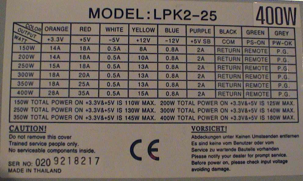

koje mi je bolje od ova dva napajanja
popis stvari koje ima da zive u miru
P4 2.53@2.8
512DDR 333- na 2.7V
9700pro isto malo OC
dvd
cd/rw
audigy 2
wd 120Gb
napajanje 1

napajanje 2

pa ovo drugo, na ovom codegenu 400w bi trebalo krivično gonit onog tko mu je napisao 400w na kištru

pusti ti price ovo dobro ovo lose, prvi codegen ce odlicno obaviti posao, a ovaj drugi jos bolje.

drugo jer je amperža ( jakost) na pojedinom naponu veća od one na Codegenu 22A na 5V je kriminal ( usporedbe radi moje ima 40A).
Uzmi drugo i trebalo bi bit OK jer je jakost OK.

e to... znaci bitna je sto veca amperaza po voltazi...

dobro je gledati zbroj na +3.3V & +5V na drugo je 180W što je i više nego dovoljno

nije to niš čudno recimo aopen 400W ima zbroj +3.3 i +5 235W,a zalman isto 235W
ali ipak nisu "bolji" jer im je +12V ograničen na 15A(aopen) i 18A(zalman) ,a enermaxu je 33A.
a na +12V idu procesor,hard,dvd,pržilica,matična,fanovi i kad se to zbroji >>
npr. Athlon 2200+ na 1.75V (neoverklokan) : 7.5A
2x hard : 2x2A=4A
dvd : 1A
cd-rw : 1A
matična : 0.25A
svaki fan: 0.25A (a većina ljudi ima bar cooler + 2fana)
sve skupa >>>14A znači jako blizu granice a da ne spominjem da se maksimalna jakost smanjuje ako su drugi + railovi opterećeni

300W AOpen ima 12V rail 15A (evo, otvorio pa pogledao). Ne mogu vjerovati da 100W jače napajanje ima isti takav 12V rail.

sva njihova napajanja od 400W imaju +12V rail od 15A (18A je peak value,ali to je fora jer ako imaš highend grafičku i dignutu voltažu grafulje i rama nema šanse da bude 18A)
u specsheet-ovima imaš i omjere jakosti ako je +5V(ili +3.3 ili +12) na maksu koliko ostaje za ostale railove...
